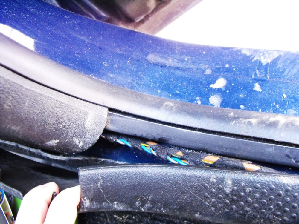

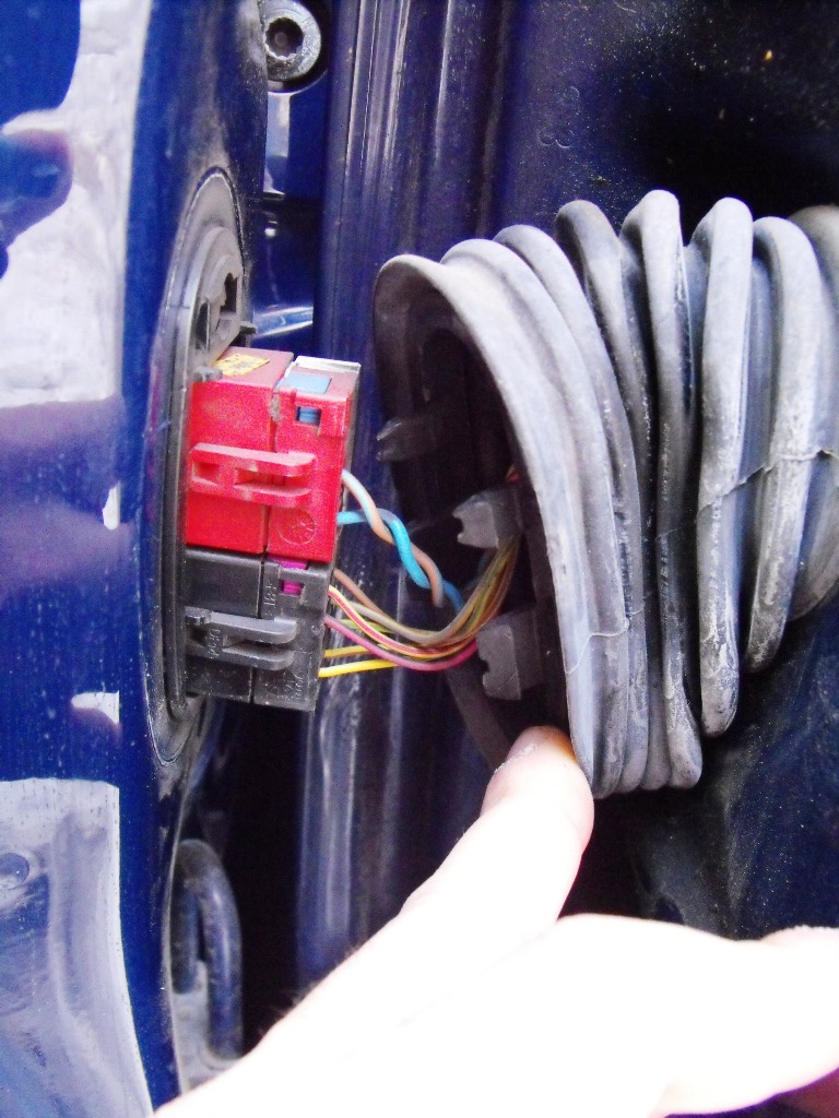

Am si eu o problema. Trebuie sa trag 2 fire de la unul din difuzoare sa bag intr-un convertor de semnal, de la care voi merge cu un RCA in statie auto.
http://metrafo.ro/produse.html?page=shop.p...yword=convertor
Am desfacut in partea dreapta spate si am vazut firele albastru si maro-albastru. Jos am gasit aceste fire dupa cum se poate observa si in poze, dar la usa din stanga aceste fire sunt alb-albastru si alb-maro, nu sunt ca in partea dreapta (albastru si maro-albastru). Am vazut ca firele merg in spatele masinii si aici este dilema mea... Se poate ca acele doua fire de jos (albastru si maro-albastru) sa nu fie de la difuzor?
Cele de sus sunt sigur ca sunt de la difuzor pentru ca am scos mufa si nu se mai aud difuzoarele respective.
Cine ma poate ajuta, va rog frumos?
Modificat de Ballack
Ba da, sant de la difuzor. E normal sa nu aiba aceleasi culori, doar este o alta iesire. Trebuie sa mearga pe aceeasi culoare pana in fata, ca sa le poti deosebi.

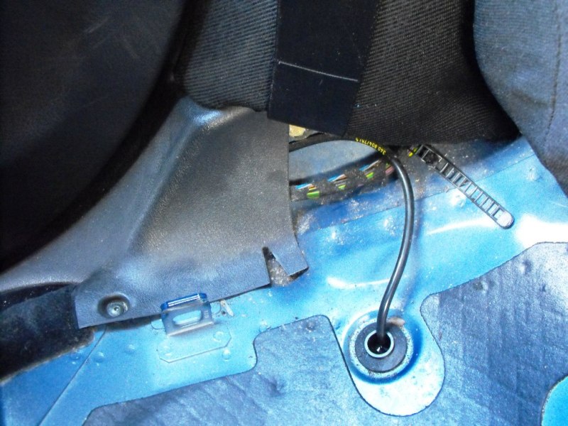

Problema este ca acolo firele merg in spate si nu in fata.. Asta nu inteleg :vaidecapulmeu:

Daca aveam si RCA la aparatul meu sigur foloseam RCA direct de acolo. Am navigatie MFD si din cate stiu eu navigatiile nu au RCA. Am reusit sa trag fir de la usa stanga spate :blink: :D :offtopic:
Pana la urma ce conteaza de unde vin firele? Important e ca ai semnal pe ele. Legi convertorul si gata.
