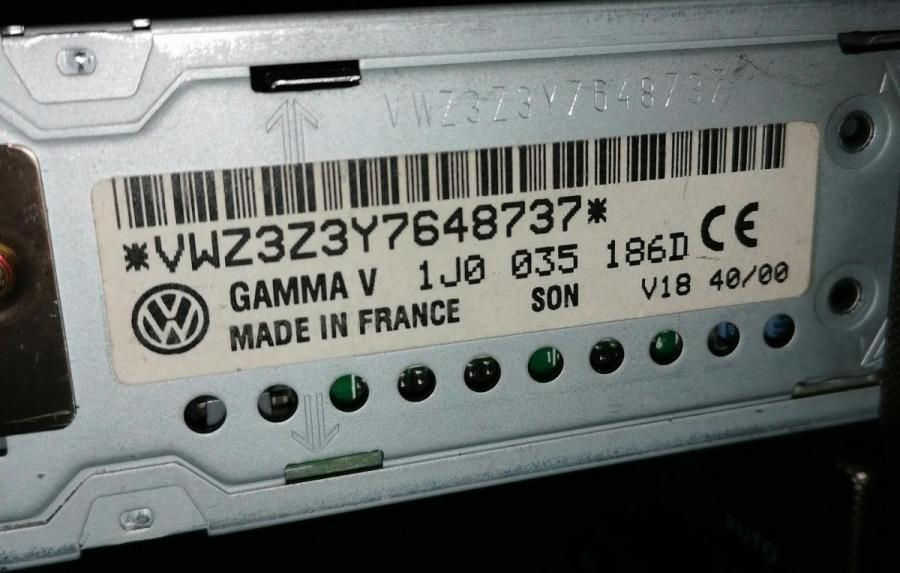

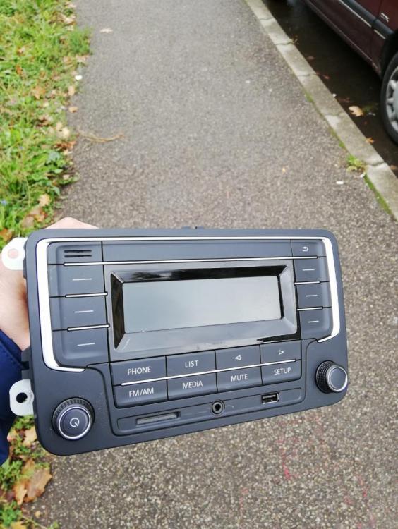

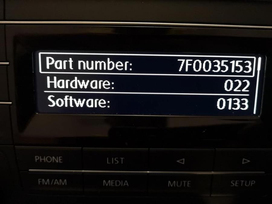

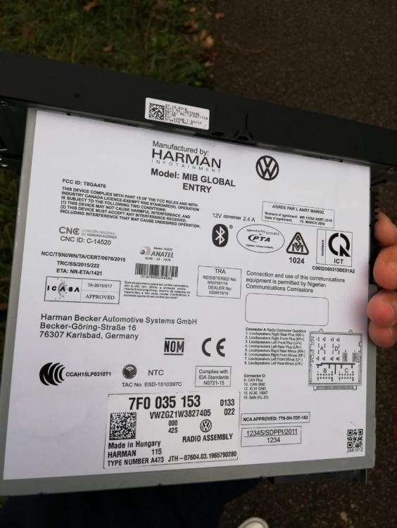

Salutare.Multumesc in primul rand colegilor Al Bundy si Florin pentru ajutorul oferit in privat.Acest topic il deschid pentru un acces al tuturor membrilor la informatia destul de greu accesibila fiind un model de player nou.Am achizitionat un player Harman MIB GLOBAL ENTRY / 7F0035153 model 2019,ele fiind fabricate incepand parca cu 2016.Playerul este fara CD.Doar usb,bluetooth,radio si card.El este de pe un vw Caddy 2 locuri,ceea ce inseamna ca o sa trebuiasca sa ma conectez pe el sa activez 4 difuzoare in loc de 2 cum este setat acum (am probat pe stand si doar cele de pe fata se aud) Este un player similar cu RCN 210 doar ca este varianta OEM produsa dedicat pentru VW de serie de catre HARMAN Becker.Din ce am citit pe site-urile de la rusi,acest model de player nu are problema descarcarii bateriei.Nu pot sa confirm pentru ca nu il am inca montat pe masina.Masina pe care vreau sa-l montez este un golf 5 din 2005.Modelul de Can Gateway de pe masina mea este 1K0901530E dar vreau sa il schimb tocmai pentru ca in viitor vreau sa fac mai multe moficicari la masina.Am acces sa cumpar un CAN 1K0907530S si vreau sa stiu daca acest model este compatibil cu ulterioare adaptari (volan cu comenzi...etc).Daca montez acest model de CAN o sa am acces la player sa fac diferite setari pe el (activare 4 difuzoare in loc de 2 cum este acum..etc) Atasez si poze cu playerul si can-ul meu,precum si cu varianta de software/hardware a lui.Multumesc.

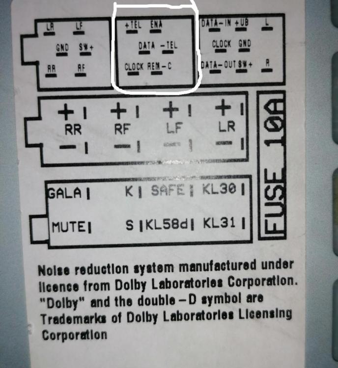

Am observat schema de pe spatele  de la Gamma V  ce il am pe masina  mufa disponibila ...ce pot face cu " tel+ " si "tel -  "  ?
Multumesc frumos   anticipat !

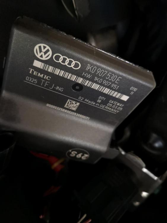

Update can gateway,  pt prevenire descarcare baterie, se trece la K sw 0178.
Legat de funcții si afisarea acestora, discuta cu poporul chinez care o face.....doar el poate furniza detalii...nu ca te poti increde 100% in ceea ce iti va preciza
Adresa 19: Poarta CAN         Eticheta: ROJ\1K0-907-530.lbl
   Număr VAG SW: 1K0 907 530 E    HW: 1K0 907 951
   Componenta: Gateway         H09 0110
   Revizie: 09          Număr serial: 270010522503ED
   Codare: 3D3F0340071302
   Atelier: WSC 73430 790 00000
   VCID: 29539651801CF669185-807C
Aici sunt datele , se poate  face update la acest tip ?
Da, trebuie facut.

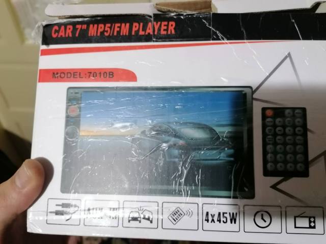

Am si eu o problema in cea ce priveste montarea unui nou player aftermarket pe masina, masina este un seat leon din 2006, playerul este un MP5 gen navigatie, problema este urmatoare pe mufa masinii am: masa sau -, +12v continuu, si inca doua fire mai subtiri, firul pentru +12v contact lipseste. Am montat player-ul pe direct gen, teoretic ar fi trebuit sa porneasca si sa se opresca din buton cu mentinerea memoriei, practic la punerea contactului nu se intampla nimic dar la pornirea motorului porneste playerul dar pierde memoria si pe langa asta mai descarca si bateria. Imi puteti spune daca se poate monta si care ar fi solutia. Adaug cateva poze cu mufa si playerul. Va multumesc.
Nu vreau sa vb prostii dar tie iti lipseste un plus in mufa de la radio
Tu ai plus pe pinul 5 si masa pe pinul 8, din cate stiu mai trebuie inca un plus sa ai si pe pinul 7 care la tine lipseste
IMG_20210202_153525.jpg.17fe3405fe1c8c0fb65b9dca2470afda.thumb.jpg.3b0cf56508b00769920f3fdec65ec764.jpg
Cele 2 plusuri sunt, 1 pentru memorie, adica ai continuu 12V sa ramana memoria la player si sa poti sa deschizi playerul si cand masina nu e pornita si al 2-lea plus e pentru ca sa se deschida playerul cand pornesti motorul.
Mai asteapta si alte pareri, eu iti spun cum stiu ca era la Golf 4, acolo pentru radiouri AM trebuia sa schimb pinii de plus in mufa intre ei ca sa mearga cum iti spun eu acuma.
Playerul achizitionat stie de can-bus ?
Garantat nu, fiind un model universal.
Trebuie sa iti aduci un plus contact la el, de la sigurante eventual, care sa il oprească/ porneasca si alt plus permanent ai, pt memoria aparatului.
Va multumesc mult, solutia ar fi sa trag un plus contact din panoul de sigurante. O sa caut pe cineva care se pricepe la realizarea unui astfel de circuit. Si inca o intrebare, pot trage plus contact din alta parte? Am citit, am auzit ca s-ar putea trage de la butonul de dezaburire sau de la instalatia de AC, este in regula sa se faca astfel de legaturi? Ma gandesc sa nu suprasolicite circuitul de dezaburire sau AC si sa se intample alte belele.
Da, mai gasesti si in alta parte, eu as trage de la sigurante.
