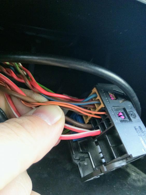

Mă poate ajuta cineva cu o explicație pentru fiecare fir în parte? Mă refer la cele două fire groase roșu/alb, firul gros maro și cele două fire subțiri orange de deasupra degetului. Cred că țin de alimentarea cu tensiune a unității radio. Cele din mufa maro-deschis din stânga asigură partea audio. Dar celelalte ce fac fiecare? E Vorba de mufa de la radio la mașina din semnătură, Octavia II nfl.
Modificat de sveck78

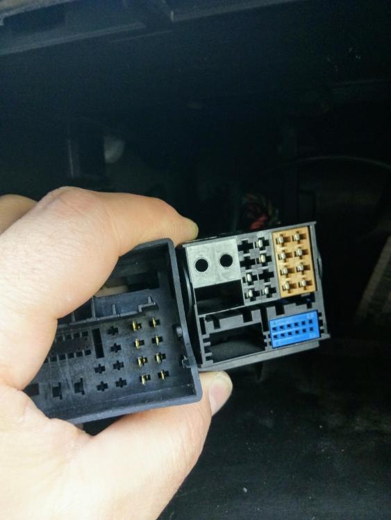

La mufa radioului pe care vreau să-l pun pe mașină (un JVC 2din) în locul actualului Stream, am pe mufa de alimentare 5 fire : roșu, negru, albastru, galben și maro. Mă poți ajuta, la modul că ”roșu pe A1, negru pe ....” ?  Nu știu cum să bag pinii în mufa adaptoare (am găsit la un magazin mufa mare separat și trebuie să cuplez eu firele; dacă mă mănâncă, mă scarpin!). Plus că mai am și adaptorul pentru antenă care are un fir ce trebuie legat la un +.   Mersi!
  • Administrator
Esti din Bacau vad pe profil. Decat sa-l arzi mai bine contacteaza pe careva ce a mai facut. @Mecatronic poate sa faca asta fara sa risti nimic.
Cam astea sunt mufele ce trebuie împerecheate. Am băgat pinii pentru difuzoare, dar m-am blocat la partea de alimentare.
Am postat o dată cu mesajul tău. O să iau legătura cu Mecatronic și sper să o scot la capăt. Mersi.
Problema este ca trebuie sa îți aduci plus contact și iluminare butoane/contrast, din alta parte, având în vedere ca nu folosești o unitate dedicata acestei platforme. Astfel, în mufa originala nu ai aceste conexiuni, informația venind pe can hi, can low
