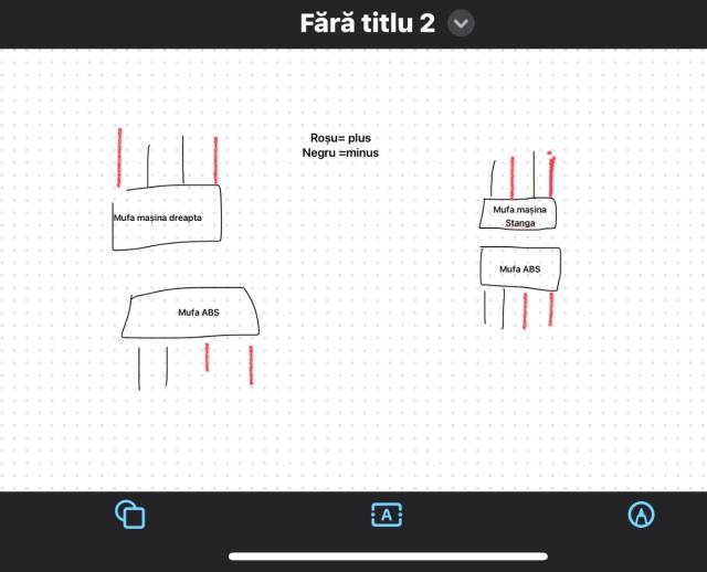

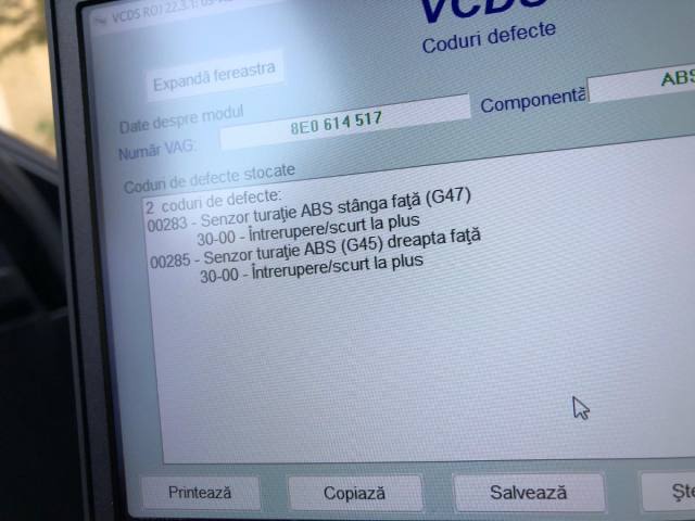

Salut. Am o problema la un audi a4 b6 1.8t bfb. Am ambii martori aprinși ABS/ESP și am schimbat ambii senzori și in continuare îmi apar pe tester întrerupți. Am sa las câteva poze poate avetii idee ce sa fac
masoara firele de la roata pana in mufa de la ABS. daca sunt ok, schimba modulul abs.
