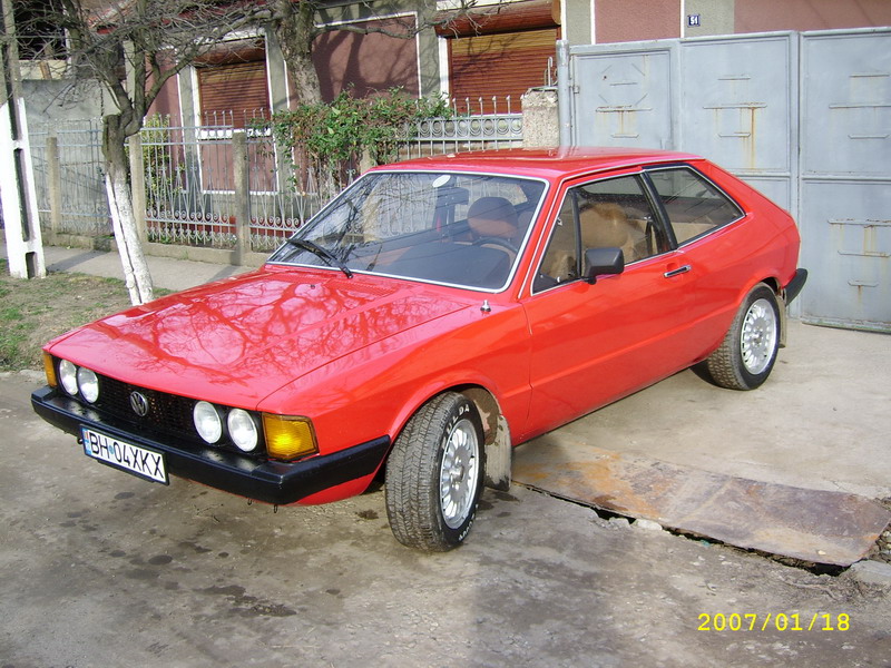

Salut tuturor! acum o luna mi am luat primul meu vw scirocco MK1 ,1977,un fost GTI modificat pe carburator :( , avea 110cp ,OARE CU CAT AM MAI RAMAS DIN EI?? ,cu un carburator simplu de golf 2 ,1600??
Saptamana trecuta mi am mai luat inca unul tot MK 1 ,din 1979,un GLI, injectie 110 CP, 207588Km reali ,50000km rulati in romania(din '92) , 2 proprietari unul in tara si unul in austria.
Diferentele dintre cele 2 (in talon) este doar greutatea ,diferenta de 95kg la Gli.Stie careva de ce GTI e mai usor cu ce i 95kg??Asa ca in Oradea sunt 3 MK1 ,2 am eu :(
..niste poze cu fostul gti ,sper sa reusesc sa pun si cu cealalta niste poze!
