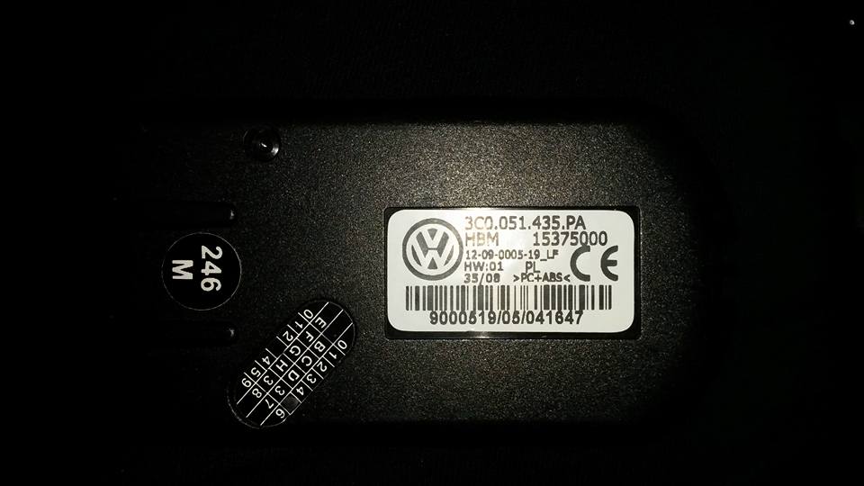

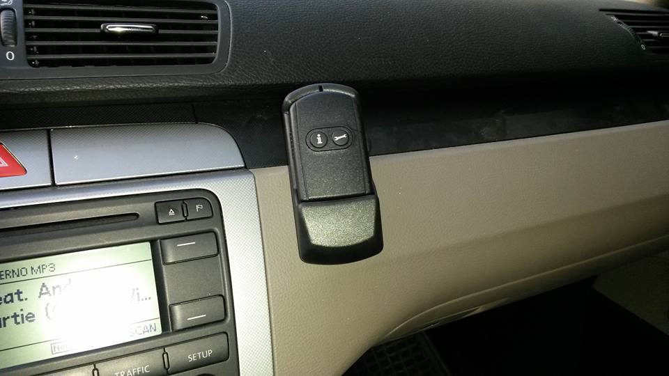

Salut,poate cineva sa imi spuna ce face chestia asta? Am atasat si seria de pe spate. Multumesc anticipat.

Iti activeaza bluetooth-ul de pe masina pentru a putea împerechea telefonul cu modulul bluetooth!
Am incercat de mi-a iesit ochii din cap dar nu reusesc...
Sunt mai multe variante pe care le poti incerca. In primul rand, bluetooth-ul e vizibil doar 1-2 minute dupa ce pornesti motorul, atunci ar trebui sa ii dai scan din telefon.
E bine ca ai adaptorul, dar nu stiu cum sa iti zic sa il pornesti din adaptor (asta daca e neovie sa fie pornit). Eu am reusit sa ma conectez fara adaptor. Mai departe, se poate ca sa fie pus invizibil si  ai nevoie de un vag com ca sa il faci vizibil.
Ca ultima varianta, se poate coda fara adaptor/craddle tot cu vag comul, si va merge daca ai modul de bluetooth sub scaunul dreapta fata.
Gasesti mai multe raspunsuri si informatii pe topicul cu conexiunea bluetooth oem.

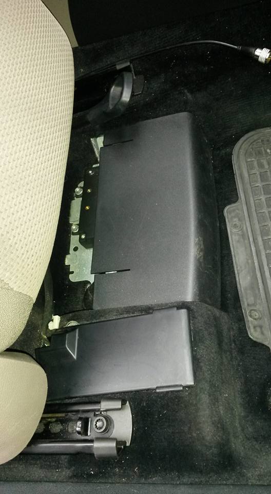

Multumesc pentru raspunsuri. Cand ajung acasa fac poza sub scaunul din dreapta si o urc aici. Pana una alta mai sapam, poate.. poate ai dau de cap.

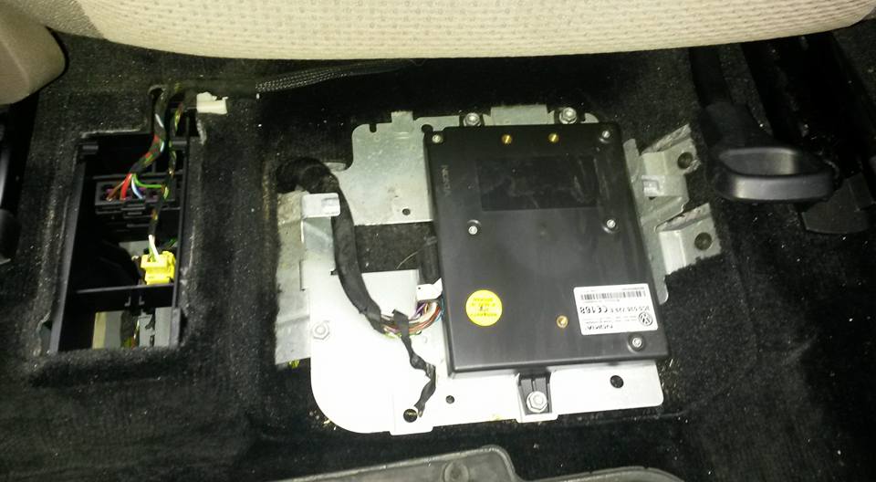

Asa arata sub scaunul din dreapta.Am incercat sa conectez in primul minut de cand am pornit-o,imi apare daca vreau sa asociez telefonul cu un sir de numere,iar pe urma imi apare pe telefon ca nu s-a putut face asocierea.

posteaza codul de pe el, ca nu il vad bine in poza aia....
Ok.Cand ajung la masina iti fac poza la cod. Multumesc anticipat Florin...
Acesta este codul de pe aparat.
post-22997-0-64139900-1434785296_thumb.j
este un BT premium de la Nokia - merge cu telefoanele care au Rsap - la android, depinde de telelon.....cu unele da, cu altele nu.
Cu Samsung s4 nu merge.
