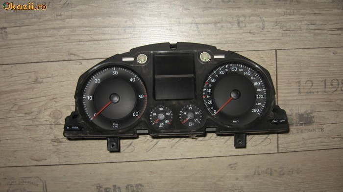

legat de calculator de bord, sunt mai multe variante de ceasuri
MAXIDOT - cel cu afisaj mare si BC plus - din care poti face anumite setari la masina
MINIDOT - cel cu afisaj mic, din care nu poti face setari, dar ai consumul si restul informatiilor furnizate pt Trip.
si cel care arata la fel cu minidot-ul.... dar nu are BC - nu ai info legate de consum, nimic...
vezi in poze diferentele dintre primele doua - cum arata ca desing.

cred ca e  MINIDOT seaman cu fotografia 2 ai putea sa-mi spui te rog ce-as mai putea activa in plus fata de schimbarea milelor in km.?
la el, nimic.... la masina - mai multe - cauta un pic pe forum, sunt toate functiile descrise
@F l o r i n  : Pe Bc acela(in prima poza) arata cumva cati litrii au mai ramas in rezervor?
NU in litri. Ar trebui sa arate RANGE. Adica in KM.
@Al Bundy : aia stiu, dar in poza aia se vede semnu de rezervor si scris 12l, is de aia intrebam

as avea o intrebare . La masina din semnatura am bc minidot si as vrea sa il schimb cu un bc+ ce ar trebui sa skimb si niste preturi informative daca se poate ms anticipat
F l o r i n
BC minidot - inseamna ca iti afiseaza consumuri si alte informatii legate de trip ?
daca da, atunci iti trebuie alte ceasuri - maxidot - in stare buna cu afisajul impecabil.... sa zicem in jurul la 500 lei, mai putin sau mai mult.....
daca nu iti afiseaza consumurile, etc... inseamna ca e fara BC - sens in care....
- daca masina are tempomat (pilot automat)- alte ceasuri plus maneta de stergatoare cu butoane de BC
- daca masina nu are nici tempomat -alte ceasuri, maneta de stergatoare cu butoane de BC si alt calculator de coloana - sa fie de Midline....
dupa montare, trebuie codate - se rezolva cu VCDS-ul si trebuie facuti km - sa fie cat ai tu acum pe masina - pentru asta iti trebuie alta interfata, dedicata acestui lucru...
deci am bc cu ecranu ala mic tempomat senzori ploaie lumini etc doar ca are afisaju ala mic si las skimba
Schimba-l atunci. Ai informatiile necesare in postul de mai sus.
doar ceasurile - si procedurile de codare, scriere km, etc.
