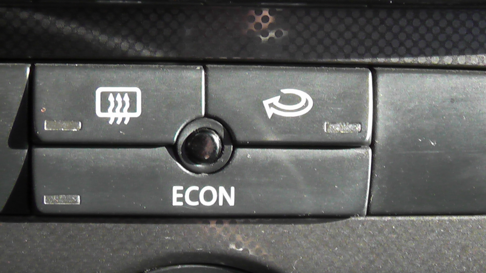

O poza ar fi folositoare!
Salut!
Am atasat si o poza!
Merci
FLORIN
post-83344-0-01035100-1300005218_thumb.j
ESTE senzorul de temperatura interioara.
