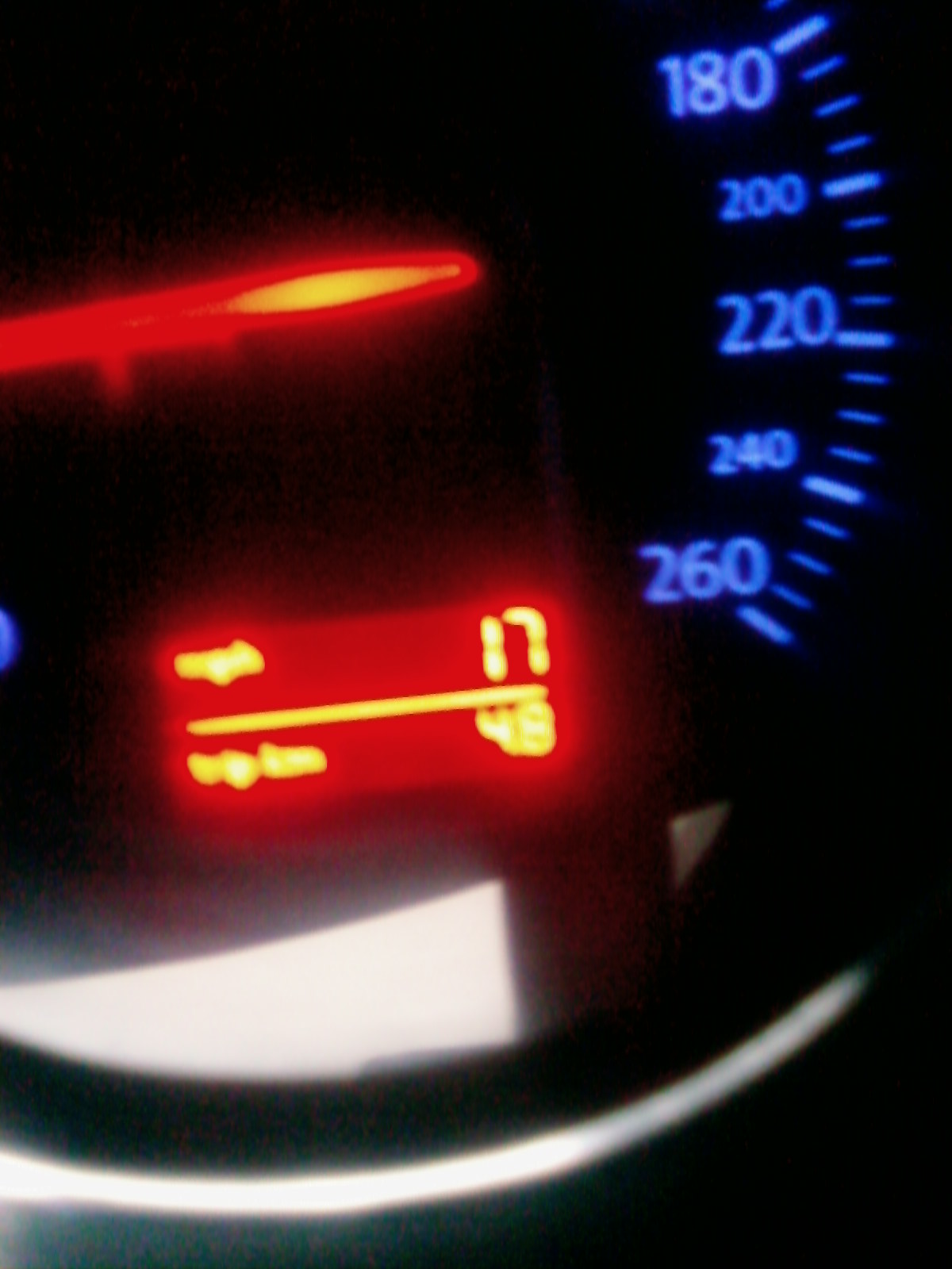

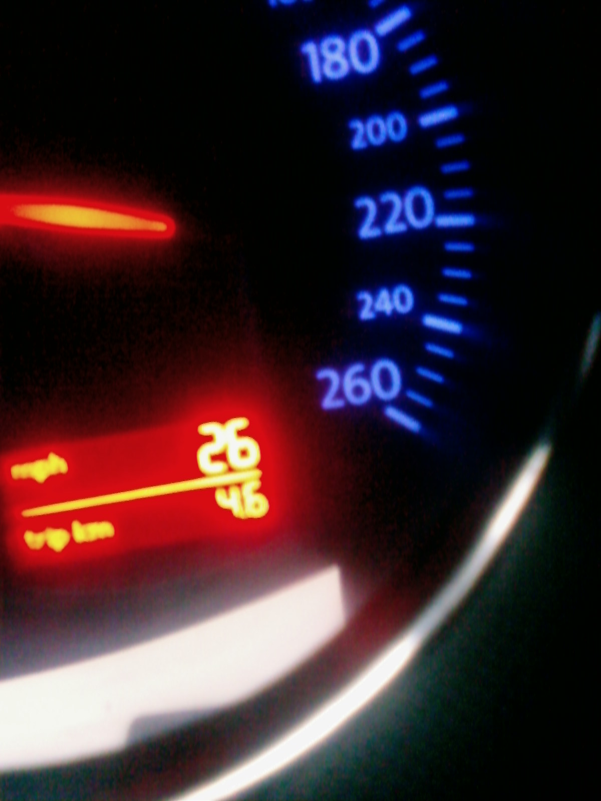

cea cu mile /ora imi arata si mie, tot asa m-am jucat cu cele 2 butoane si cel cu cheita si acum in mers imi arata viteza cu mph si nu imi mai apare nr.km, stie cineva cum fac sa revin la setariile initiale.
revin si cu poze (scuze pentru claritate dar au fost facute in mers). Mentionez ca atunci cand masina stationeaza revine la setarea initiala cu afisajul numarului total de km ai masinii.
Ca sa nu se supere moderatorii, am ales sa postez in aceasta arie, nu avand o problema ci fiind ca "lucruri pe care nu le-ati descoperit inca"

@colvalcea:
Modificat de Rapsody2006
ms rapsody2006, o sa incerc asa, tu ai reusit, dupa ce ai plecat cu masina de pe loc, a ramas afisat numarul kilometrilor?
