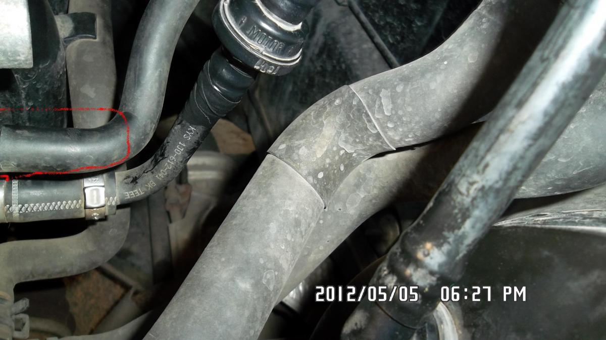

De vreo 2 saptamani a inceput sa-mi pufaie pedala de frana, la eliberare, iar de 2 zile pe langa acest pufait foarte deranjant are si un fluierat tot cand o eliberez( face ca o usa neunsa la balamale). Am verificat toate furtunasele care intra sau au legatura cu acea tulumba dar nu am obervat nimic fisurat, Si parca masina nu prea mai are putere, plus ca se tureaza la pornire cu motorul cald pana la 1900 ture. Aveti idee ce poate fi?
tulumba de servo frana sau supapa unisens accesibila din interiorul compartimentului motor(furtunul care intra in tulumba trece intai printr'o supapa).
Am verificat furtunul acela care intra in tulumba, era crapat, l-am izolat provizoriu cu o banda dar tot pufaie(e posibil sa mai piarda aer prin acea banda?). Ce alte furtunase care au legatura cu vacuum, admisie sa mai verifc? Ce este acel furtun incercuit de mine cu rosu? Nu ar trebui sa aiba si ei un colier?

acolo e presiune mare.Banda aia e frectie la picior de lemn.Macar daca era ceva gen "ducktape".Incepe prin a inlocui furtunul,verifica supapa sa fie unisens(sa nu fie dusa si ea).Abia apoi ii poti pune gand rau tulumbei.Fa o poza mai de departe sa vedem exact traseul.Pare a fi ceva de la racire.

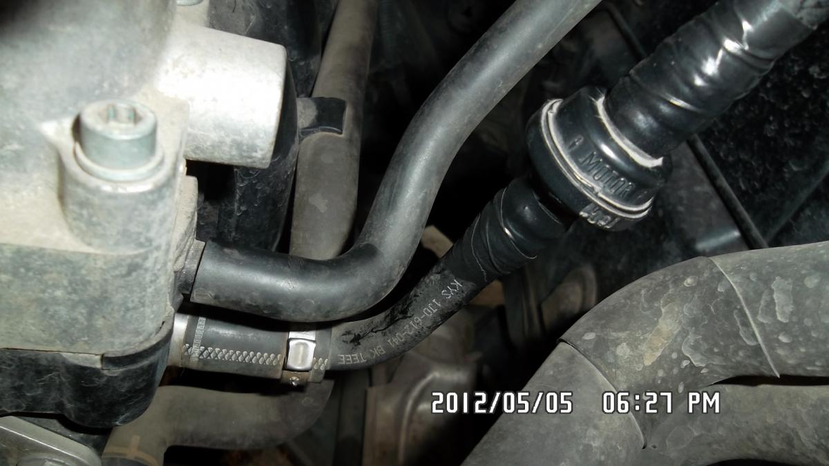

  On 08.05.2012 at 7:31, zebrocksky a scris:
poze cu furtunul care la mine nu are colier la niciun capat. Intra in canistra de carbon.
