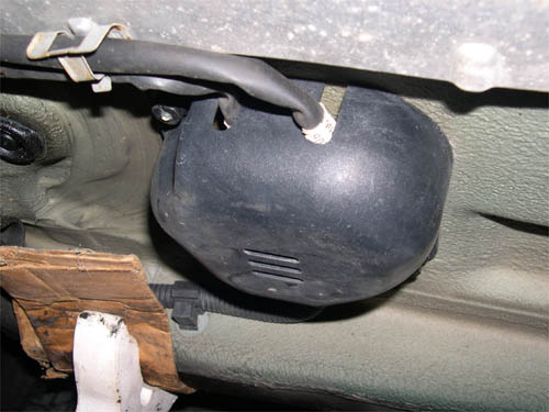

Salut, nu am reusit deloc sa gasesc aceasta sonda......intre timp am facut un test si am gasit eroarea asta:
1 Fault Found:
16524 - Oxygen (Lambda) Sensor B1 S2: No Activity
P0140 - 35-10 - - - Intermittent
Readiness: 0000 0000
Adica sonda lambda 2 e moarta complet sau are mufa scoasa sau firul intrerupt pe traseu. Nu stiu daca la tine e cu 2 sonde, dar cred ca e din moment ce ai eroare pe sonda B1 S2. Asta trebuie sa vina dupa catalizator, probabil pe sub masina ca la mine.
Adica alta belea :))
Saptamana viitoare o so urc pe rampa, sa vad despre ce e vb....insa , lipsa putereii si consumul mai ridicat mai poate fi de la lambda 2?
,,lipsa puterii" : deloc
,,consumul mai ridicat" : nu am sesizat nimic deosebit la consum
,,o so urc pe rampa": nu trebuie, daca ai un cric hidraulic tip butelie, dar il bagi sub lonjeron, poti sa lucrezi lejer, de fapt trebuie sa dai jos doar protectia de plastic care acopera mufa sondei (2 suruburi cu cap de 10). Cred ca imaginile iti vor fi de folos, cu specificatia ca doar forma plasticului si pozitionarea suruburilor este alta.
