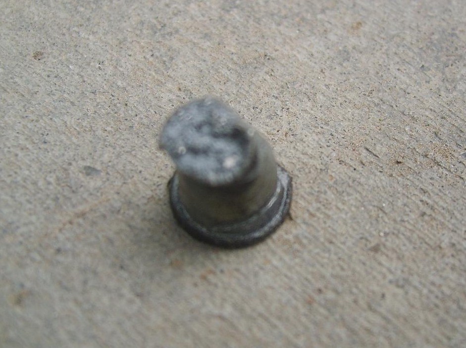

Acel arc are rolul de a usura aperatiunea de ridicare a scaunului care datorita greutati ocupantului se ridica mai greu si se risca deteriorarea sistemului de ridicare.Practic se rupe o ureche mica din aluminiu sau spiater iar apoi arcul cade sub scaun.Pentru remediere demontati scaunul si inlocuiti urechea rupta cu un nit sau cu un surub dupa ce in prealabil ati facut filet cu tarodul.
da asa este trebuie dat scaunul jos.Scoase toate chestiile alea din plastic din jurul scaunul defapt 2 sunt.Arcul se rupe din cauza nitului ala din aluminiu si se poate inlocui cu un simplu surub din fier din ala pentru lemn cu capul plat.este foarte simpla operatia.Daca aveti unul din scaune bun, adic fara arcul cazut va puteti ghida dupa ala.

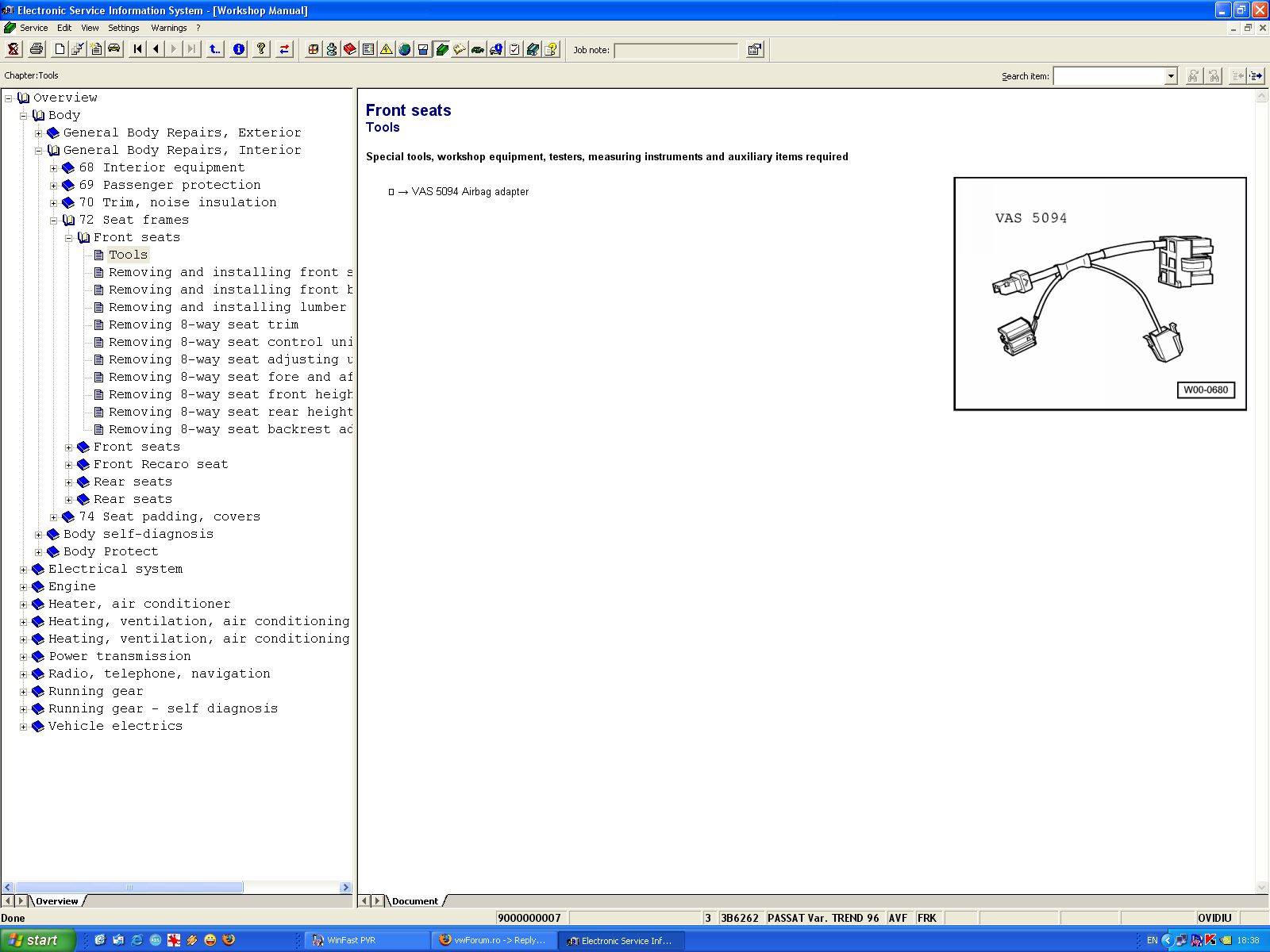

Singura teama o am cu airbagul ! Poate sa se descarce la orice impuls electric... in documentatie se spune ca se foloseste o scula speciala vas5094.

- o sa vezi urechea, gaura de fapt in care era batut nitul cu gheara de care era prins arcul repectiv.
- se foloseste aici un surub M6 cu cap hexagonal, absolut banal
- poti da un pic de filet acolo sa stea surubul fix
- eu am dat un pic de filet dupa care am sudat pe interior surubul, punct de sudura, astfel incat sa pot sa prind arcul din nou acolo.

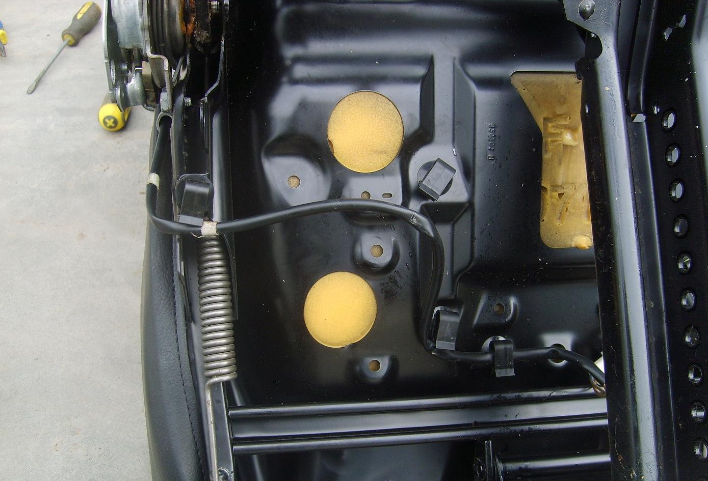

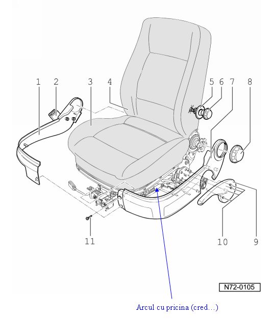

Pozele solicitate cu pozitia arcului buclucas - imposibil de pus, fara a demonta scaunul - zic eu....... Cele doua piulite care fixeaza scaunul, se desfac cu o tubulara de 13. Pentru a avea acces mai usor la ele, sa da scaunul la maxim in spate. Atentie! Daca se doreste scoaterea scaunului din masina, inainte de a deconecta mufa airbag-ului din scaun, deconectati borna de la baterie. Aceasta se reconecteaza, abia dupa ce s-a conectat si mufa airbag-ului.
Am pus si eu astazi arcul la scaun dar in gaura am bagat o saiba grover de 10 de care am prins arcul .Diferenta se simte clar...merita efortul.Atasez si foto cu nitul buclucas
