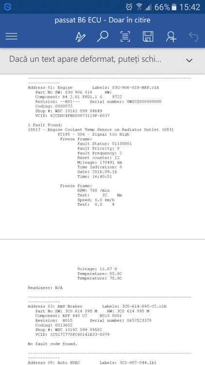

Nu am.filtru particule. Am scanat to recent și nu a dat erori. De pierdut mai pierd antigel.  Completez foarte puțin.  Cineva îmi zicea ca e chiulasa fisurata ca e pb asta la b6 2.0.
este euro 4...?din ce an este?
cat completezi si la ce interval?scoate fulm alb cu miros dulceag(antigel)?
imposibil sa nu aiba erori...verifica cu VCDS....CE temeratura ai pe engine si instruments?daca ai valori mai mari de 5 grade schimba g 62 si g 83
Verifica furtunul de la motor cu termostatul,verifica si daca radiatorul este fierbinte...daca e f fierbinte furtunul si radiatorul e rece sigur e termostatul blocat daca termostatul e bun trebuie sa aiba aceeasi temperatura furtunul cu radiatorul,cand apa e la 90.
daca e rece si ventilatoarele merg shimba senzorul temperatura motor pot fi 2...g 63 si g 83
Vezi sa nu fie aerul pornit.....verifica si cablaj ventilatoare sa nu ai fire in scurt....
Modificat de vlahdacoroman
Euro4 din 2006. Completez 2 - 3 sute ml la câteva luni. Nu scoate fum alb sau miros dulceag. Ai dreptate cu erorile. Uitasem.
G83 este cumva pe radiator jos iar g62 este la vasul de expansiune?
ala la vas nu este de temperatura.....
dupa cum vezi ai eroare la senzorul de temperatura iesire motor g 83 asta este situat la termostat are 2 fire ,semnalul este prea mare posibil in scurt.
Verifica si cablajul pana la ecu.....apoi daca e ok schimba senzorul.
Mai e un senzor de temperatura motor g 62 undeva pe langa pompa tandem....tu ai eroarea la celalalt la g 83.
Daca ai signal too high atunci pornesc ventilatoarele pe treapta maxim.
g 83 comanda da semnal la ecu si ecu comanda ventilatoarele...verificat de mn la 1,9 tdi BLS din 2008
