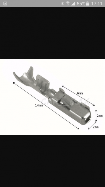

Eroarea asta am avut.o si inainte de a monta butonul ?singurul lucru care cred ca l.am gresit este ca am folosit niste "papuci" cod 000979009E mai exact ca cei de la mufa pt buton care nu se fixase chiar bine si cred ca nu face contact corect pe pin 4 si 7 mufa calc frana .cu toate ca au fost inpinsi suficient.Unde pot gasi ceva bun? sa se potriveasca in acea mufa din cate m.am informat trebuie "papuci" cod: 000979030E

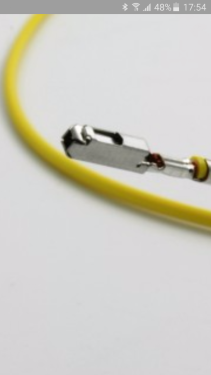

Ms.stii ce cod au pinii care intra in mufa calc frana ?sau cum se numesc ?poate gases la magazin de electronice
000 979 030 este codul pentru pinii calculatorului franei.
Corectie: e fir de reparatie, codul pentru pini nu-mi apare.
Modificat de EWS
pinii au codul N 907 647 01 ... parca.
CiprianChiriac
Multumesc Florin am cautat pe google si e codul bun. dar cu pinii pentru legaturile de fire cod 000979009 cel ce intra in mufa pentru buton,imi trebuie pini pentru mufa calc frana
CiprianChiriac
Ce cod au pinii pentru chitul de reparatii 000979030E  ? Vreau sa.i folosesc la mufa calc franei de mana..imi trebuie 2 pini

Inca nu am incercat pt ca nu am pinii care trebuie am folosit "N 907 647 01" am citit prin postarile lui Florin ca si astia sunt buni daca se polizeaza acea margine iesit in exterior, la pinul din poza ce vine pe mufa calc  nu stiu codul cred ca.l polizez pinul 2 din poza, mare diferenta nu este
