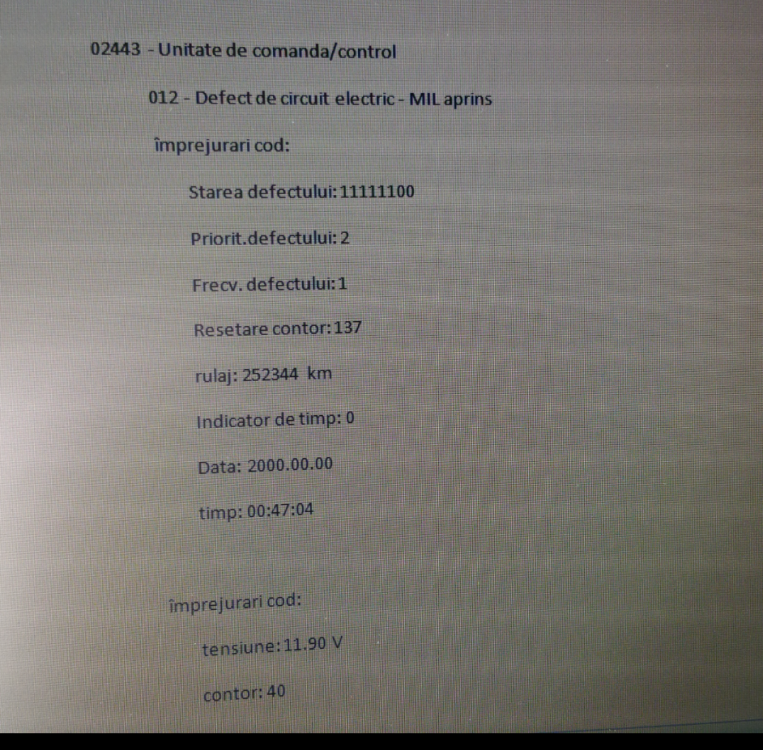

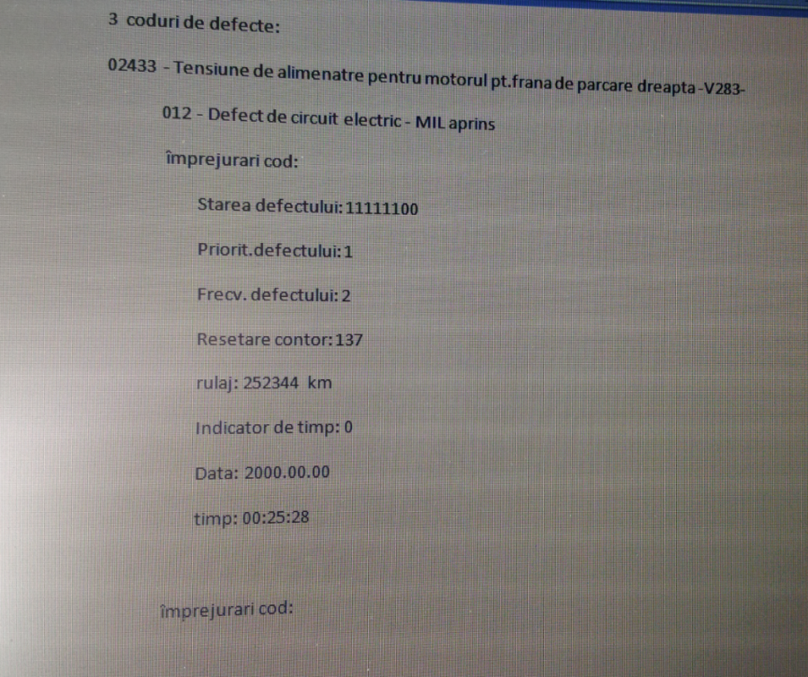

Azi am schimbat placutele la un passat 2006 cu frana de mana electica . Cu vagcom am dezactivat etrierii si am schimbat placutele pe partea stanga . Pe partea dr etrierul era blocat . Garnitura de praf putin rupta si calamina de al din etrier pe cilindru. A trebui sa dau etrierul jos si sa rezolv problema . De aici incep problemele . Prima am uitat sa pun mufa etrierului cu problema care l am dat jos . Am pus-o  si de aici nimic nu mai functioneaza , dar am ramas si fara baterie . 20160303_172432.thumb.jpg.981db4584d7819 Am eroari pe ambii etrieri cat si pe unitatea centrala . In setarile de baza nu misca nimic .Sigurante verificate .Borna baterie scoasa (-). Erorile nu le pot sterge . Dupa faza cu borna la baterie dispare eroarea unitatii de comanda dar apare ulterior .Precizez ca inainte de a demonta totul functiona mai putin butonul care mai dadea cate un rateu .
Eroarea unitati cent :
  02443 -U nitate de comanda / control
012-Defect de circuit electric  mil aprins
Multumesc mult!
Posteaza eroarea completa.Probabil trebuie reparat/inlocuit motorasul/etrierul respectiv

56d8a772a5926_2016-03-0323.02.11.thumb.p56d8a6aab425f_2016-03-0323.01.44.thumb.p
Acestea sunt cele 3 erori.scuzati imag .56d8a88e7bdb4_2016-03-0323.02.30.thumb.p
Mi-e sa nu fi patit ceva unitatea de control, atunci cand a ramas fara tensiune.
S-a vindecat , trebuia plimbata masina putin . Dupa o tura totul a revenit la normal .a ramas decat eroarea de unitate dar cred ca era si inainte . La apasare butonului cand finctioneaza cand nu .
