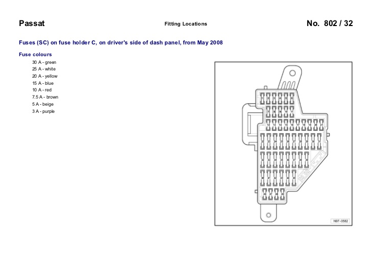

L.E.: Rasfoind cartea masinii, am vazut ca sunt vreo 4 sigurante care se ocupa cu aceasta "minunata" frana de parcare: 4 (5A), 17 (5A), 29 (20A) si 30 (15A)
Toate aceste 4 se afla in tabloul aflat in cockpit, cum deschizi usa soferului.
post-28301-0-79616700-1437961251_thumb.j
Intrebare: are cineva idee care dintre cele 4 este fix siguranta care se ocupa de martori din bord si de "piuit"
Ca ma scoate din sarite!  :tuktuk:
Modificat de Riddler
Incearca sa dezactivezi EPB din CAN , desi slabe sanse sa scapi de averismente .
Nu exista siguranta care sa se ocupe de martori si de piuit....
@F l o r i n, I found that the hard way :)
Exista o sigurata, care "inchide gura" si dispare piuitul.... dar in secunda 2 cand pleci de pe loc, ai un pom de Craciun in bord...  :evil:
4 sigurante sunt in tabloul de pe partea pasagerului, iar una din ele (nr. 2A) "tine" atat pe minunatul EPB (cu tiuit, piuit, whatever) cat si ABS-ul  :screwy:
Asa ca daca scot aia, PA ABS  :vaidecapulmeu:
Oare de pisoi nu au pus 2 sigurante separate.
Macar il declupam temporar si scapam de piuit  :somnmare:
