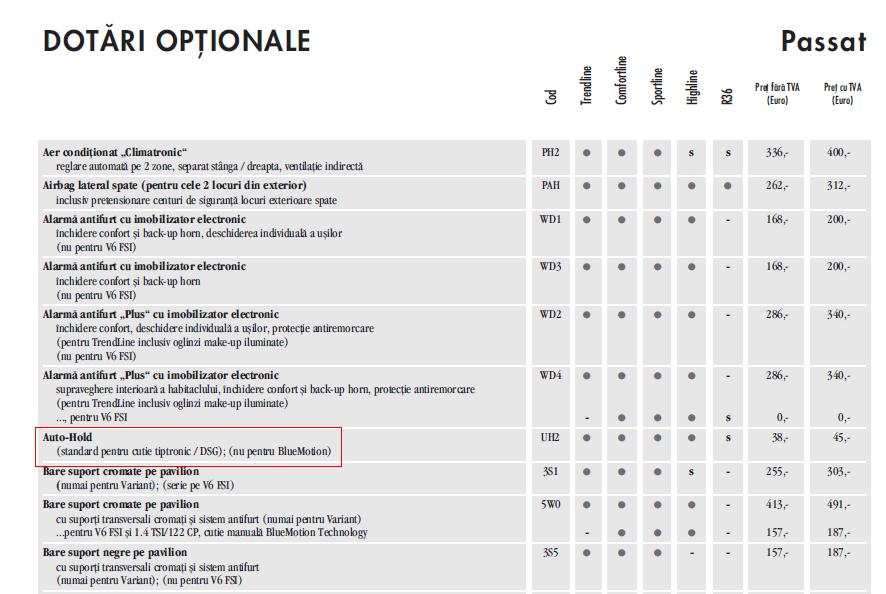

am citit tot topic-ul cap/coada si nu am gasit nimic............ca multi altii, mi-am montat AUTOHOLD pe masina din semnatura. Problema este ca nu functioneaza, cu toate ca legaturile sunt facute corespunzator, fara erori si verificat si de altii cu experienta.
Intrebarea mea este: are cineva montat, sau si-a montat cineva AH pe o masina bluemotion cu sistem start/stop pe B6 ? a mai facut ceva modificare in plus fata de ce apare in acest link ? http://www.daniundal...ex.php?page=189
........din ce am gasit pe net, se pare ca cele doua sisteme, start/stop si AH nu sunt compatibile pe B6......dar interesant este ca pe B7 cele doua sisteme functioneaza.

am gasit o lista de preturi cu dotari standard/optionale din ianuarie 2010 la Passat B6.......dupa cum se poate vedea, la varianta BlueMotion nu se poate opta pentru AUTOHOLD.
ramane de studiat cum functioneaza la B7 si ce modificari s-ar putea face la B6 ca sa functioneze AH impreuna cu start/stop.
