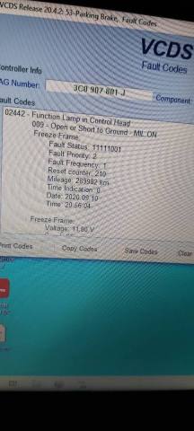

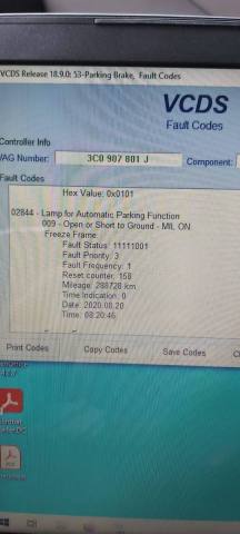

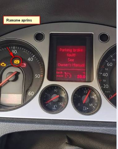

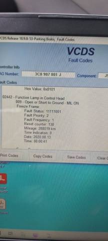

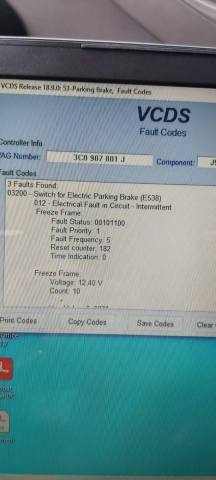

Salut, am citit cap coada topicul insa nu am gasit rezolvare la problema mea asa ca va intreb si pe voi: Passat B6 Variant 2.0 TDI, 103 kw, 2008, BMP, s-a aprins martorul galben frana de mana in bord si la pornire motor apare eroarea cu beep-ul aferent "Parking brake fault! See Owner's Manual". Mentiuni, cu ce se intampla si ce am facut pana acum: deci, frana functioneaza perfect, nu este blocata nicio roata (am verificat incercand sa plec de pe loc cu frana cuplata si nu trage stanga/dreapta, se aseaza pe fund perfect si nu pleaca) cupleaza si decupleaza si pe manual si pe plecare cu centura pusa (nu am autohold). La cuplare si decuplare se aprinde normal martorul rosu cu frana de mana activa, insa martorul galben cu P taiat ramane. Am schimbat doua switch-uri originale din dezmembrari si unul nou aftermarket, fara niciun rezultat, curatat mufe cu spray, calibrate in toate combinatiile posibile si imposibile, cu tinut 3 secunde, scos borna, 1 ora, 1 minut, apasat 3 minute pe buton continuu...nimic. Lampile de frana (led) functioneaza toate, inclusiv cel de pe haion. Am pus si testerul, sterg eroarea, se stinge martorul din bord si se aprinde culoarea galbena in switch la activare, cum e si normal insa la plecare de pe loc se aprinde imediat. Pe tester, culmea, de fiecare data imi da alta eroare, le atasez la postare. In eroarea de pe tester imi spune si de switch pedala frana...daca ar fi switch pedala frana defect, ar mai functiona lampile pe frana? Nu am reusit sa identific siguranta exacta pentru frana de mana drept pentru care le-am luat la mana pe fiecare si par ok (daca imi poate spune careva si care este siguranta si in ce loc). Multumesc!

erorile spun asa:
switch  (buton) defect
buton AH defect
Adica cele doua butoane OEM si unul aftermarket  schimbate erau defecte? Ideea e ca daca fac o comanda la un buton nou OEM si NU se rezolva, nu-l pot returna si nu-mi convine...
E plug and play sau totusi necesita o anume calibrare, resetare? nu stiu cum sa-i spun
Nimanui nu-i convine,  dar asta spun erorile, incearca sa il schimbi pe cel de la frana de mana.
De pe forum nu te putem rezolva altfel.... eventual daca ai un prieten cu B6 si butonul lui e ok, schimbat cu el, de proba...

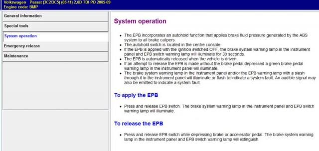

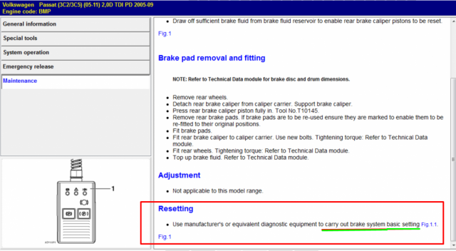

Am gasit asta de mai jos, poate te ajuta, aici se pomeneste ceva de revenire la setari de baza, eu nu am experienta, nu imi dau seama ce trebuie de fapt dar nu cred ca este doar stergerea erorilor aparute acea revenire .
Probabil dupa stergerea erorilor trebuie revenit la acele setari, sau se aplica acest procedeu doar daca se intervine la placute sau altceva din sistem?

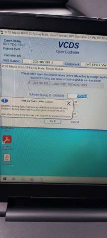

Eroarea spune ca ai. daca nu ai atunci ori interfata nu citeste cum trebuie codurile de eroare ori modulul de frana de parcare intra in balarii.
Posteaza codarea de pe 53, incearca sa codezi fara.
