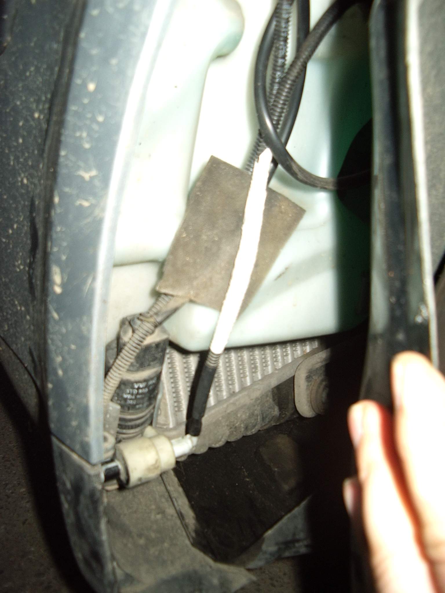

Salut, am un passat b5, si am observat ca nu mai imi functioneaza stropitoarea din dreapta a parbrizului si cea din stanga are presiunea scazuta, apoi alta chestie uimitoare am umplut rezervorul cu apa deci 5l si dupa cateva ore iar aveam in bord aprins becul de avertizare a nivelului apei, deci prin urmare e spart ceva, si pentru ca nu mai am presiune nu poate fi recipientul ci furtunul.Asadar, prefer sa nu ma mai duc la service si sa ma apuc singur, dar intrebarea mea e unde gasesc acest furtun pe unde tresa imi bag mainile, mersi anticipat.O poza sau o schema ar fi de mare ajutor :)
F l o r i n
Vezi ca ai postat aiurea....trebuia pe aria B5.
Sa revenim. Bidonul se afla in fata rotii stanga fata (pe partea soferului). Ca sa ai acces usor la el, da jos roata, desfa suruburile de la protectia de platic (care vine in interiorul aripii) si o sa dai de rezervor. Sigur ai ceva probleme la furtunas.
post-30007-0-57095600-1304886752_thumb.p
stiu ca am postat aiurea dar nu vroiam sa deschid alt topic cu aceasi problema, si poate alti ca mine cand dau search pe google sa gaseasca aici. Mersi foarte mult de ajutor, o sa ma apuc de treaba in weekend' cel mai bun caz e sarit furtunl, cel mai rau e spart dar ambele variante nu sunt asa de grave.Sunt mai mult entuziasmat ca fac eu cu manuta mea :))
