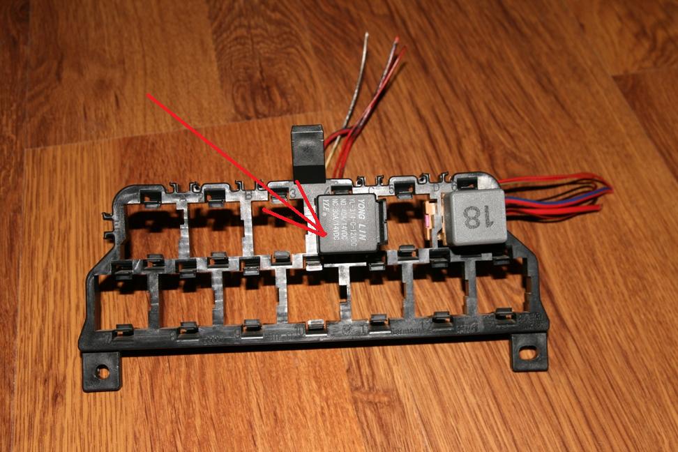

Se pare ca de la DRL e ceva, cred ca vreo dioda din releul de comanda e defecta. Face fitze doar can e blocul de lumini pe pozitie dau pe faruri cu pozitie(cand e DRL dezactivat). Pe pozitia 0 cu DRL activat nu face (nu mai palpaie martorul de frana de mana) :(

Am acoperit pinul 3 care da comanda relele de DRL si a disparut problema, nu mai palpaie, deci clar e panarama aia de releu chinezesc ceva cu el. Bine ca stiu ce are...ssssmokinnnn' :icon_cool:
Ala e releul vinovat :
Deci mai adaugi o dioda la greutatea masinii. :icon_cool:
Nu domnu' o sa fiu mai smecher, desfac releul si o interpun direct in carcasa lui cu impendanta :icon_cool: >Daca nu cumva are si el o dioda in el cu acest rol si care e moarta
Modificat de vicius_the_one
Domnu', ma omori cu "impedanta" ta. Dar daca o bagi in carcasa releului, nu se adauga la greutatea masinii? :icon_cool:
Daca ai o dioda in el, aceasta va fi in antiparalel cu solenoidul. Nicidecum in serie, cum ai tu nevoie. :rolleyes:
