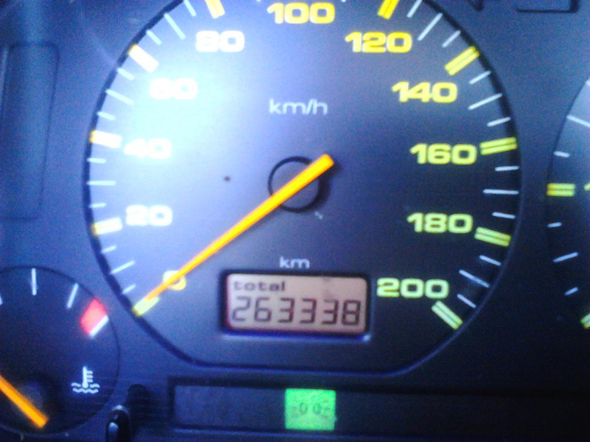

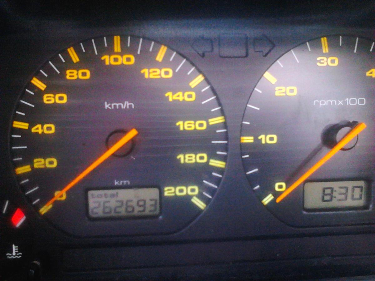

Golful meu e din 94 Seatul era din 95,si nu trebuie absolut nimic,nici un senzor ,asa cum este potriveste la fix(are un singur mufa )mai exact eu am acum,bec pt benzina bec pt pozitie,si pt centura dar asta e aprins tot timpul,,,,,,,,inrealitate se vede foarte bine

Sunt faine, multumesc de poze.
O sa arat pozele la colegul si va decide el daca vrea din astea sau de golf.

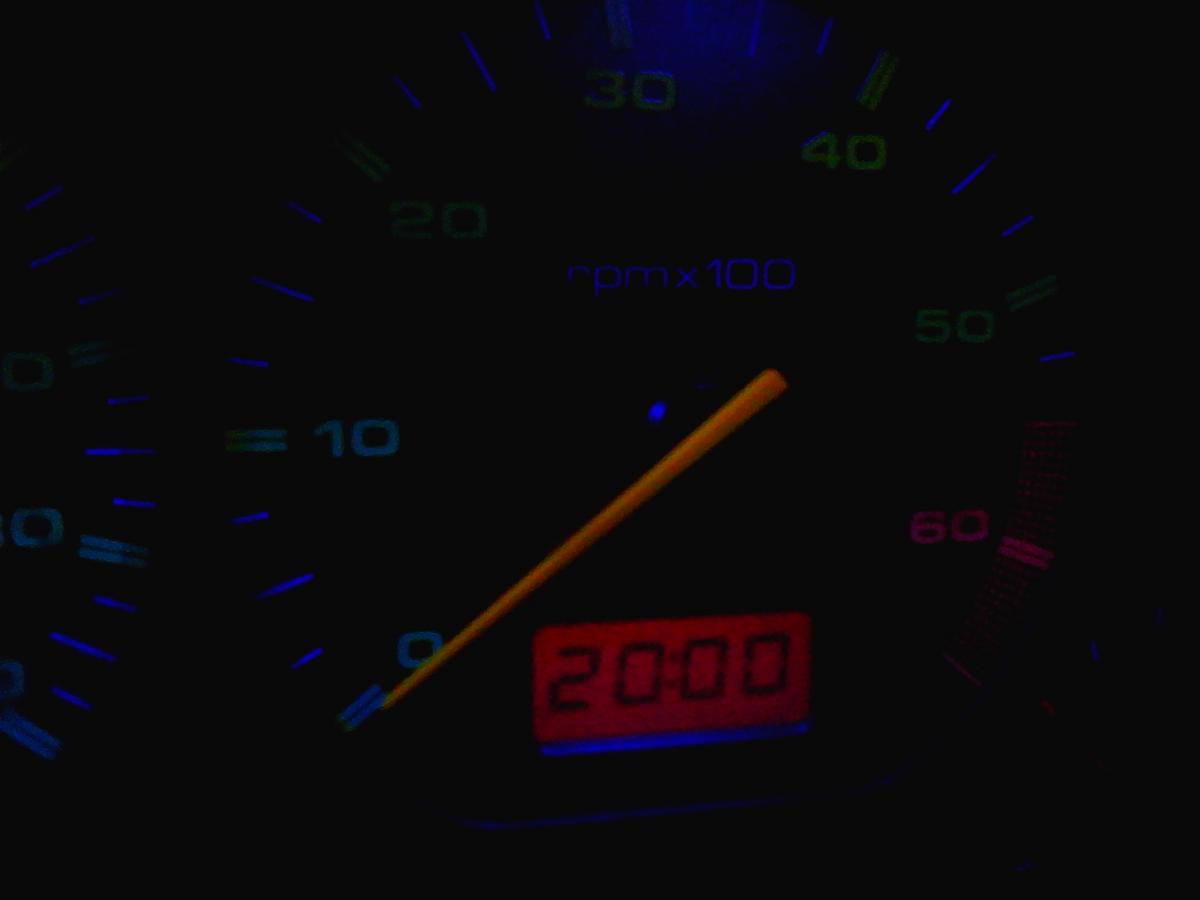

Nu am mai postat de ceva vreme. Revin cu un update la ceasuri. Motorizare 1.8cmc monopunct, 0-220km/h, 0-7000rpm. Intamplator am gasit un ceas de seat care avea si mfa dar cu motorizare 1.4 multipunct 0-220km/h, 0-7000rpm. Mfa-ul functiona perfect, s-a transferat pe golf, avantajul meu este ca aveam sonda de temperatura ulei si suport dublu pentru senzori temperatura apa, asta mi-a usurat munca si mi-a redus fondul alocat update-ului. Am preferat sa renunt la martorii ceasului de seat in detrimentul unor martori de pe un ceas marca VDO pentru golf, astfel sa vad martorii colorati. Am schimbat culoarea la semnalizari in rosu, kilometrajul si ceasul am preferat sa le las asa pentru a face un contrast mai bun intre alb si rosu. Acele sunt iluminate: cele mici - 3 leduri 3mm, cele mari 6 leduri 3mm. Nu mai tin minte exact de pe ce masina sunt, dar sustin ca orice ac care la origini a fost iluminat se poate adapta (cu rabdare si mult youtube, vwvortex etc). Atasez si o poza cu produsul final.
