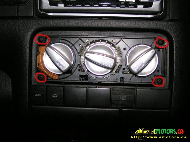

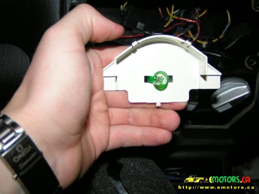

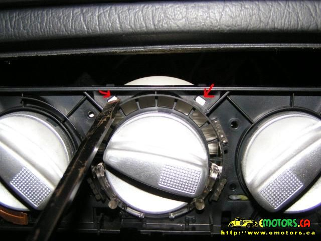

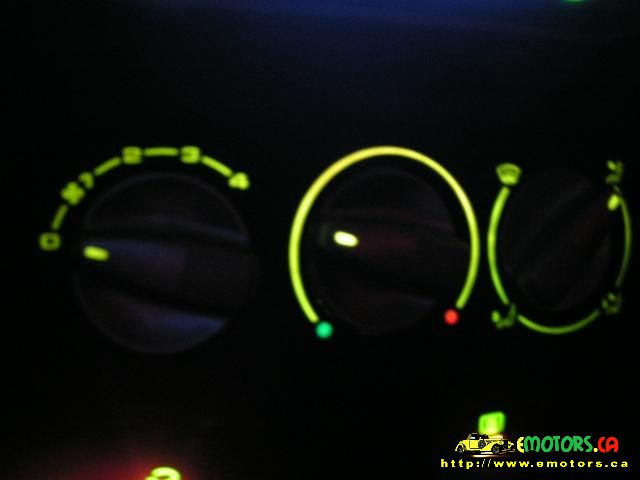

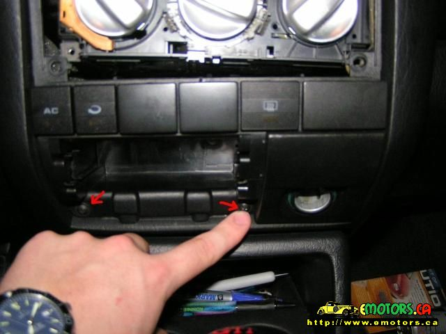

Tune,uite aici poze cu ce trebuie sa faci pt. becul de la ventilator si treptele de caldura.
Tune,uite aici poze cu ce trebuie sa faci pt. becul de la ventilator si treptele de caldura.Insa ai MARE GRIJA cand stergi / schimbi beculetzul ala si ''caracatitza'' aia care imprastie lumina in tot panoul ala,ca este casanta.Eu am reusit s-o rup :( .Sper sa te fi putut ajuta si pe tine si pe cei care mai cauta asa ceva.Cu prietenie,Costin338 (Cos Costin -Facebook) Spor tuturor!
Sal Tune.Uite aici cum se face,dar ai mare grija ca trebuie sa umbli usor(finutz) cu ''caracatitza'' aia care duce (propaga) lumina in toate butoanele (3 buc.) de reglaj de la panoul de caldura,ca este casanta si cum sunt destul de vechiutze masinile noastre,asa zisa caracatitza este deja perimata si se rupe usor.Sper sa te fi ajutat si pe tine si pe altii care vor sa rezolve aceasta problema.Spor tuturor! -costin338 (Cos Costin-Facebook). :icon_thumright:
