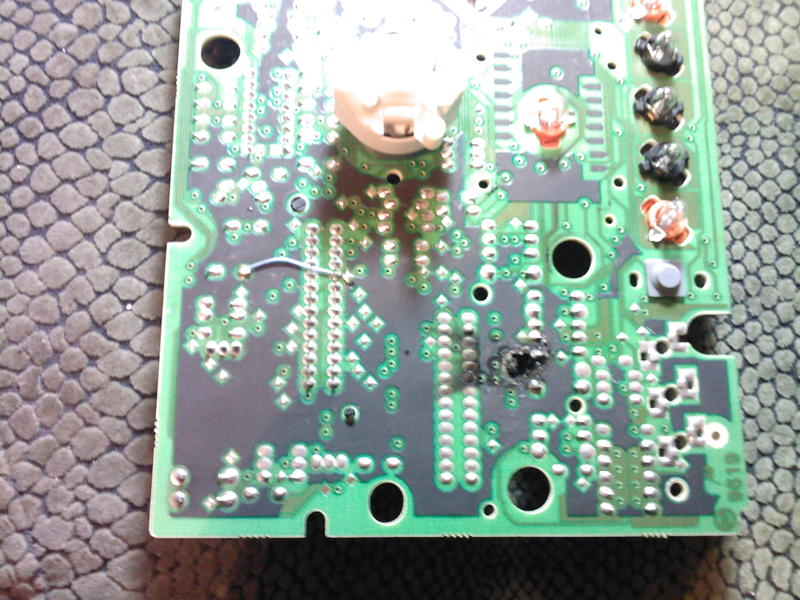

SONNIC pai incearca sa refaci traseul unde sau ars circuitele , unde sa intrerupt (impuscat ) incearca sa refaci legatura pe placa , sa aibe continuitate
nu prea am cum...pentru ca sunt circuite de suprafata care se vad...si sunt si in interiorul placii care se vad doar varfurile ramase..ma interesa sa duc direct de la cele 3 picioare undeva la mufa... ar trebui sa aibe unu de semnal si unu sau 2 de masa... insa unde sa le duc ...mersi
ceva de genu arata placa...
Tu ai facut un scurtcircut pe acolo sau ai suprasolicitat placa, un curent foarte mare poate face ce ai tu acolo.
Nu toate placile sunt la fel. Trebuie sa gasesti exant tipul de il ai tu. Trebuie sa aiba pe undeva un cod ceva cablajul tau.

poi o fi minus plus si excitatia de care zici .. insa unde sa le leg ? cum sa ars placa ? ( am facut o prostie si am atins un plus de un minus si a facut fum ) cam atat... pe cineva cu tipu asta de motor 1.4 AEX ... nu prea am pe aici . daca aveti careva si stiti exact unde sa traf firele direct de la ceasul de apa ar fi bine. mersi

Sonic cred ca mult mai usor ar fi sa mergi si sa cauti niste ceasuri la dezmembrari sau sa intrebi colegii care se mai ocupa cu astea pe aici, cine stie ce mai poate fi ars pe acolo si te chinui.
poi da... oricum am cam renuntat sal fac pentru ca oricum as trage fire... tot nu merge... sa iau un bord intreb doar pentru placa inca nu .... daca are cineva doar o placa fara ceasuri o platesc . sau daca are cineva placa cu tot cu ceasuri . insa sa fie de 1.4 AEX . 60 de cai . si sa fie cel cu ceas. si sa pun eu ceasurile mele... ca nas renunta la ele. mersi mult.
oare merge ? asa ? sa cumpar bord cu vitezometru si ceas ? si sa le pun pe ale mele vitezometru si turometru ?
