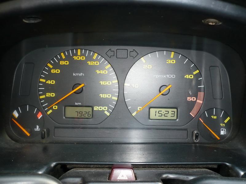

Problema...la Seatul meu Cordoba 6K 1996 motor 1.9D nu merge turometrul, iar vitezometrul a pornit azi si a mers perfect pana am oprit motorul (mentionez ca am tampon rupt la motor si vibreaza la pornire, oprire si am umblat putin pe la firele de la motor inainte de a functiona vitezometrul.
Intrebarea: la care din firele de pe motor sa ma uit daca fac contact pentru vitezometru si apoi pentru turometru.
Mentionez ca temp.apei si nivel combustibil, precum si displayurile functioneaza, atat pentru km parcursi cat si ceasul.
atasez poza cu ceasul de bord.

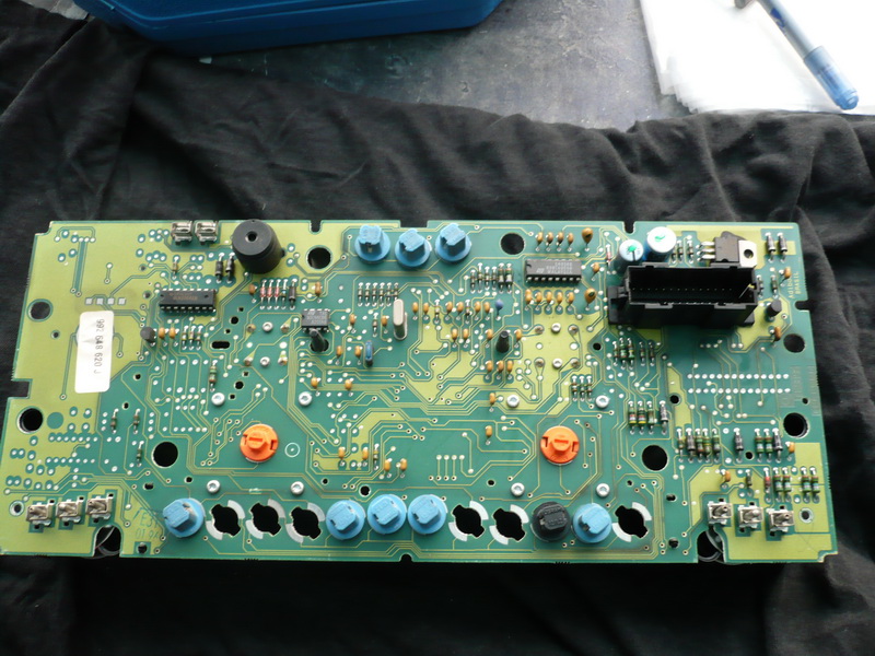

Multumesc Tracto. Apropo, am si eu o intrebare: la ceasuri, langa(intre) becurile pentru frana de mana, ulei,baterie, etc, am vazut ca mai am doua chestii, dar la care nu am puse becuri. Daca as pune becuri ar functiona? Daca da, de unde le pot cumpara? Mersi anticipat, Leo.
De la magazin de piese auto , costa 5 lei bucata. Alea nu au legatura pe placa nicaieri. Eu cred ca nu o sa functioneze ca si eu ma gandeam sa pun becuri acolo.
Unul din martori este pentru masinile diesel mai exact bujiile incandescente, altul poate fi pentru masinile care sunt dotate cu senzor de uzura al placutelor de frana . De asemenea mai poate fi si bec pentru benzina. Daca masina ta este din 97 sunt sanse mari sa functioneze cel de pe urma.
Modificat de Tracto
Am inteles, inca o intrebare in cazul asta: Becurile acelea am vazut ca sunt intr'un soclu portocaliu, se cumpara cu tot cu soclul acela? Si oare care din ele e cel de benzina? Cum spuneam sunt 2 cu doua semne ciudate pe ele, nu mi'am dat seama care cum..
Cel de benzina e langa ceasul de benzina. Cel pentru bujiile la diesel e intre apa si ulei daca nu ma insel.
Trebuie sa gasesti bec cu soclu. Ca sa fii sigur ca functioneaza becul in locasul respectiv poti proba unul din cele existente.

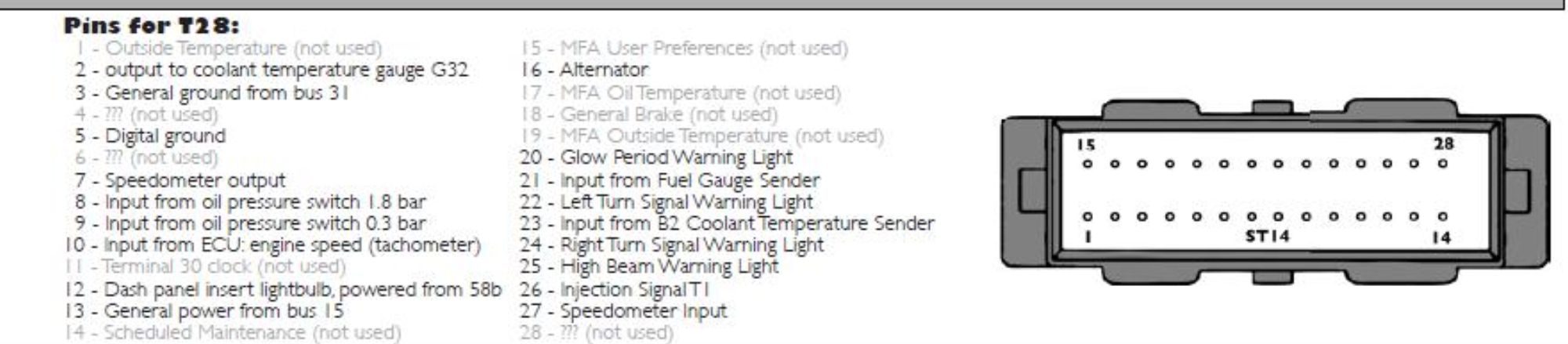

vreau sa stiu unde sunt senzorii care trimit informatii la ceasul de bord, pentru vitezometru si turometru, eventual niste poze, scheme si daca pot sa masor daca primeste ceasul de bord acele informatii (sa verific daca semnalul ajunge pana la bord - mufa cu 28 de pini - sau nu, sa nu schimb ceasul de bord aiurea).
Eu zic sa incerci mai intai cu un alt bord, sa vezi cum functioneaza.Pentru turometru vezi daca poti face chestia aia cu tinutul apasat al butonasului de la km parcursi , cu apasare pana cand iti arata turatia. Daca iti functioneaza si iti arata turatia, inseamna ca ai "acele" defecte.
Eu asa am veritficat pt un G3 fara turometru sa vad daca da impulsuri pt turatie, m-am convins ca da si am schimbat bordul cu unul cu turometru si merge perfect!
Modificat de g.mar.
am verificat cu codul secret de pe bord si la pozitia 7 imi apare 0 (zero), iar la vitezometru indica bine km parcursi jos pe display, indiferent daca vitezometrul functioneaza sau nu.
am mai facut un test, am desfacut bordul si am scos mufa, apoi am pus manual acele de la vitezometru si turometru pe maxim si apoi am cuplat mufa din spate si amandoua acele au pornit simultan (in tandem) si s-au aporit la zero?
daca nu primesc semnal la mufa pentru turometru, de unde vine semnalul, daca am semnal 0 (zero)?
am retinut din posturile citite de pe forum ca, semnalul pentru vitezometru e de pe senzorul din cutia de viteze pe care l-am gasit si urmeaza sa-l verific, dar informatiile pentru turometru de unde vine si care e pinul de pe mufa de bord (28 pini) unde pot sa masor daca vine semnal?
mentionez ca seatul e ca si golful3 la bord si senzori, bord VDO cu 2 displayuri, motor diesel VW 1.9D 1Y, servo si nu are ABS.

eu am schimbat bordul cu unul la fel de are banfa aia de jos plina
temp apa,ceata,centuri,pozitie,frana de mana,ulei ,uzura placute,abs,CAT(nu stiu ce inseamna) bec benzina
din toate astea nu funct decat becul benzina,ulei,frana,apa si un indicator de lumini care se aprinde cand pornesc motorul(probabil un fel de DRL) in rest nimic,deci daca puneti becuri la toate celelalte nu o sa se aprinda
Nu am cu ce sa ii fac poza la bord deocamdata si nu stiu din ce an era masina de pe care l-am luat, stiu sigur ca era un 2.0 GTI, mfa-ul inca nu il am functional pentru ca nu am gasit maneta pentru el si deocamdata nici nu dispun de suma necesara. Am zis sa fac becul acela de la proiectoare ca s-ar vedea frumos cand le aprind dar na, o sa desfac bordul si o sa ma uit. Apropo, becul de benzina este tot be banda aceea cu martorii? Sau este luminata pompa de benzina de pe ceas?
