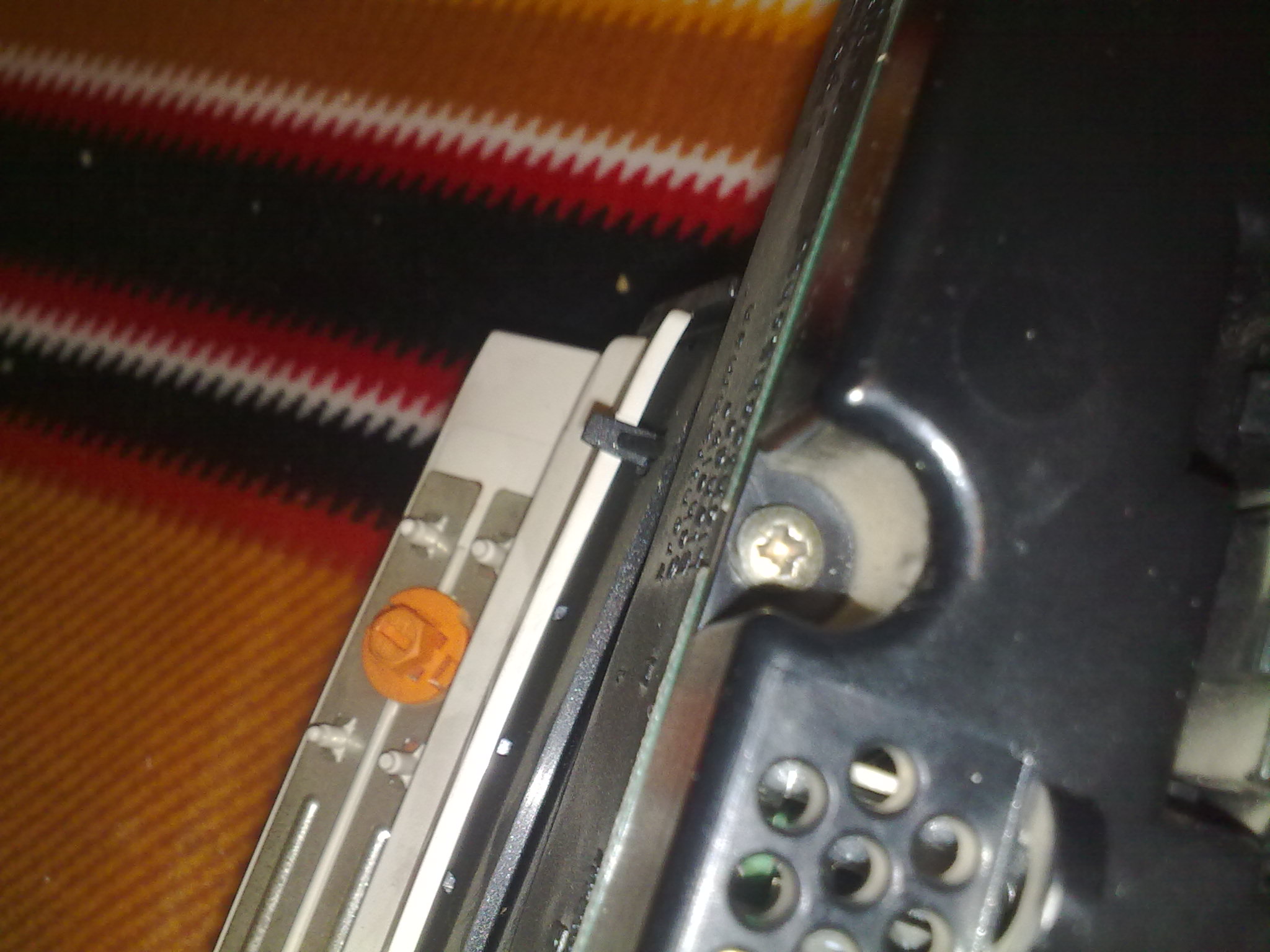

Salut. Urmaresc topicurile de pe acest forum de ceva vreme. In primul rand as vrea sa va multumesc pentru ideile voastre si pentru faptul ca le impartasiti si altor "maniaci". As avea si eu o intrebare in legatura cu casurile de bord. Am scos bordul, dar m'am blocat la un punct. Nu stiu cu ce as putea desface suruburile de pe spatele ceasului de bord.Am incercat cu cel mai mic imbus care l-am avut, cea mai mica surubelnita, dar nu am reusit. Va rog sa ma ajutati si sa imi spuneti cu ce le-as putea desface pentru a putea schimba modelul de ceasuri.Cu stima, Leo .
Tot cu surubelnita in cruce. Daca vrei sa schimbi ceasurile, acestea se scot tragand de ele pur si simplu, nu sunt prinse in suruburi. Acele suruburi le desfaci daca vrei sa umbli la cele doua afisaje.

trag de "placa" aceea verde? tare imi e ca o sa stric ceva
Carcasa ceasurilor este din doua bucati, cea din spate unde trebuia sa ramana placa electronica daca nu umblai la clemele de plastic si cea din fata cu geamul. Cauta sa scoti placa din carcasa din fata si o sa ai ceasurile libere sa le poti scoate. Din cate stiu nu este prinsa de placa dar totusi uitate atent caci nu se stie de la un model la altul.

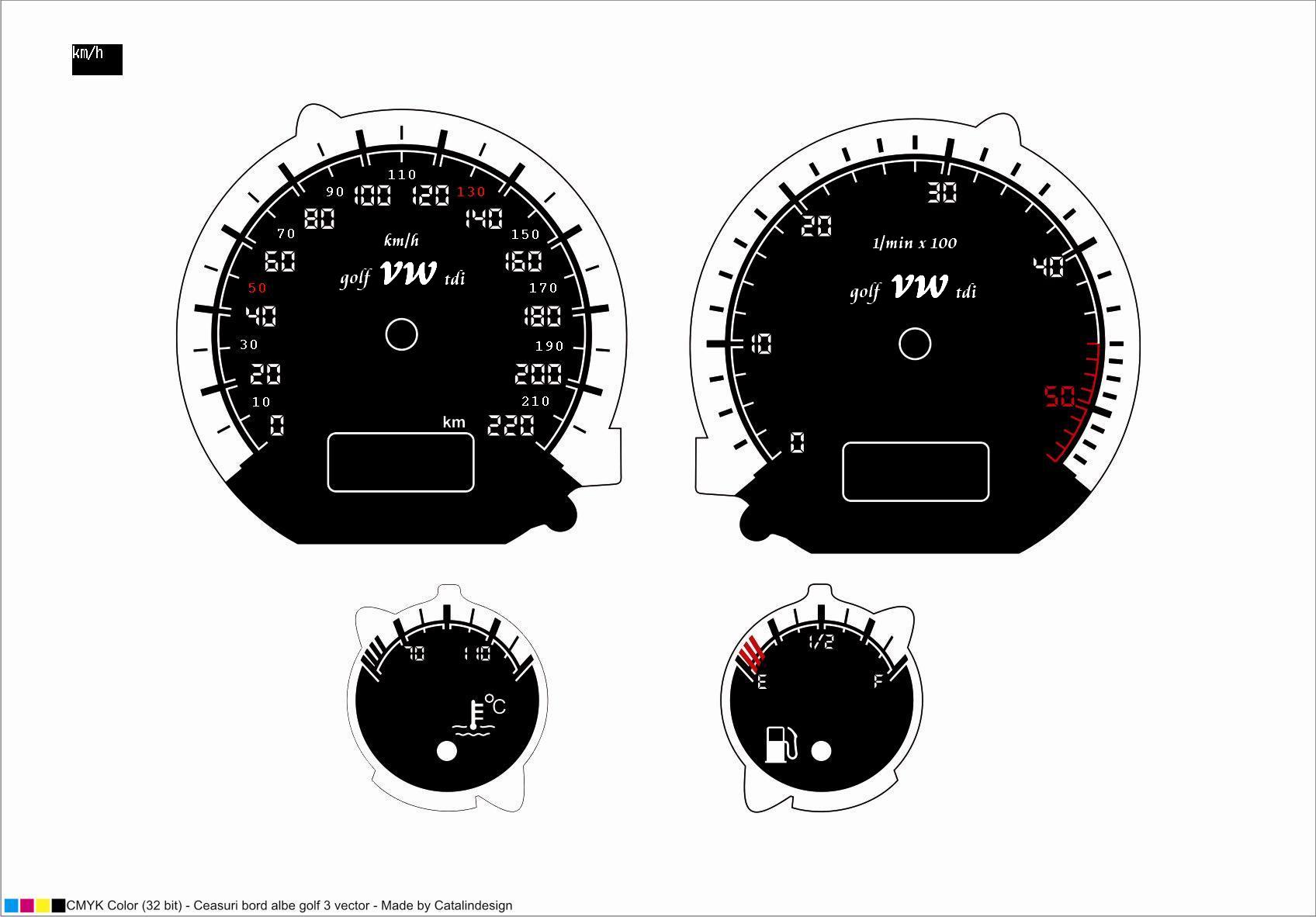

la ce te referi cu "2 maini stangi"? blocul de lumini l'am facut tot luandu'ma dupa acest forum(mentionez ca era ars). Acum sincer as vrea sa imi pot schimba fetele de ceasuri, le'am scos la imprimanta, le'am plasticat, le'am decupat, trebuie doar sa vad cum reusesc sa fac sa am ceasurile afara, deoarece dupa acel plastic nu pot lucra, nu este destul spatiu de manevra...
Placa aceea cu geamul, nu poate fi scoasa? Asa as putea umbla direct la ceasuri, mentionez ca placa din spate, aceea verde electronica, este prinsa in suruburile acelea mici, care nu le pot desface nicidecum. poza cu ele cateva posturi mai sus.

In legatura cu imaginea ceasurilor. NU PLASTIFIA HARTIA deoarece iti va reflecta lumina in luciul acela si nu o sa se vada bine. Cica trbuie printat pe carton dublu cretat de 200 - 250 grame. Asa am auzit si eu la altii care lucreaza in domeniu.

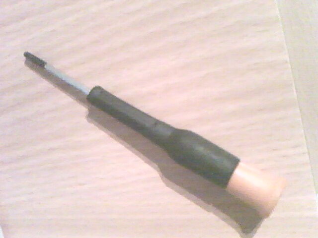

eu le-am desfacut cu surubelnitele din poza luate de la un magazin chinezesc,au o latura in plus fata de imbus,si au capul plat,nu ascutit ca si surubelnita,sau cauta surubelnite de acelea mici cum aveau ceasornicarii,printul la ceasuri l-am facut la foto pe hartie foto semimata si au iesit bine.iti atasez modelul si o sa revin cu poze bord du ce le montez,ceasurile sunt facute cu ajutorul lui catalindesign

Am revenit. :rolleyes: Am reusit sa schimb fetele de la ceasuri! :D Chinuiala mare pana am gasit surubelnita potrivita pentru tipul acela de suruburi(la un magazin GSM), dar a iesit ok zic eu. Atasez si niste poze cu before -> after http://img257.imageshack.us/gal.php?g=img0201ab.jpg . O zi faina, Leo ! :)
