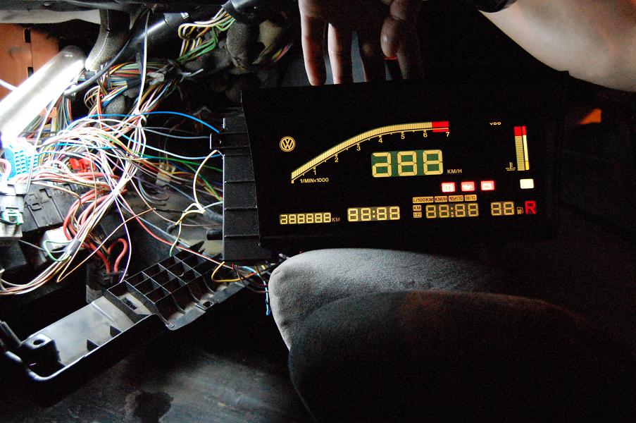

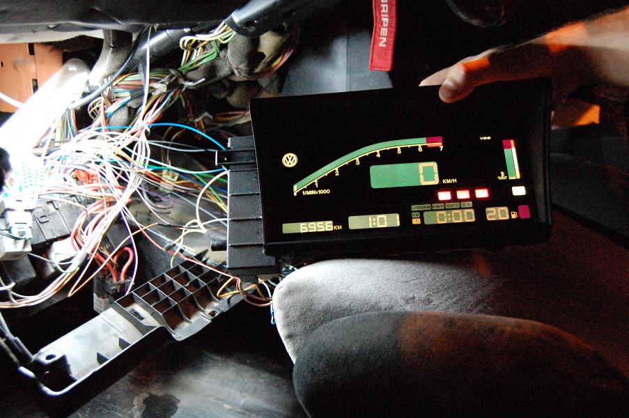

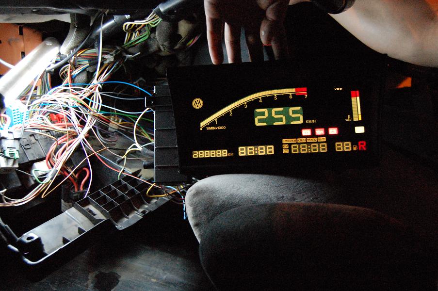

Ceasurile digitale sunt geniale ! daca nu ma insel sunt de pe un model anume de Golf 2.
ar fi frumos sa fei simplu sa pui asemenea ceasuri dar cred ca necesita si multe modificari la partea de senzori .... nu merge numai asa plug and play
e f simplu
are un amic de al meu asa ceva pe MK2,a avut ceasuri normale inainte si a facut rost de un tablou model de asta de asta de la cineva din germania ,a venit cu el la mine ca sa il pun pe masina si am avut emotii in prima faza dar el mia zis ca de la cine la luat, sa il monteze ca merge sigur pus pe masina fara nici o modificare si asa a fost lam montat si merge totul la el sa potrivit perfect la mufa asa ca eu cred ca si pentru MK3 mufa de pe masina se potriveste perfect pe ceasurile astea
deci, plug and play?!...simplu de tot! arata bine, dar tot mai fain e cand vezi acul cum se chinuie sa ajunga pe 6500 de ture, in treapta a 5-a! :screwy:
chiar nu aveti din greseala plasticul ala transparent cu martorii din bord?! ma rog...sa nu il mai folositi zic!
Ceasurile se numesc Digifiz si au fost puse pe Golf 2. Am vazut pe ebay la vanzare... pretul:450 pounds.... Mult prea mult pentru asa ceva dupa parerea mea:)
Si intr-adevar sunt plug&play. Am vazut ca au si bec de avertizare pentru benzina... Oare o functiona daca nu ceasurile originale nu au asa ceva?

pe golf 2 sunt plug & play, trebuie sa ai instalatia originala. sunt la preturi piperate pe ebay, eu le-am luat cu 200 ron (se mai gasesc si asa), fara instalatie originala. cu ceva legaturi sunt perfect functionale.
au fost puse pe golf 2, se puneau la cerere contra cost. sunt 2 tipuri, cu 7000 sau 8000 rpm.
