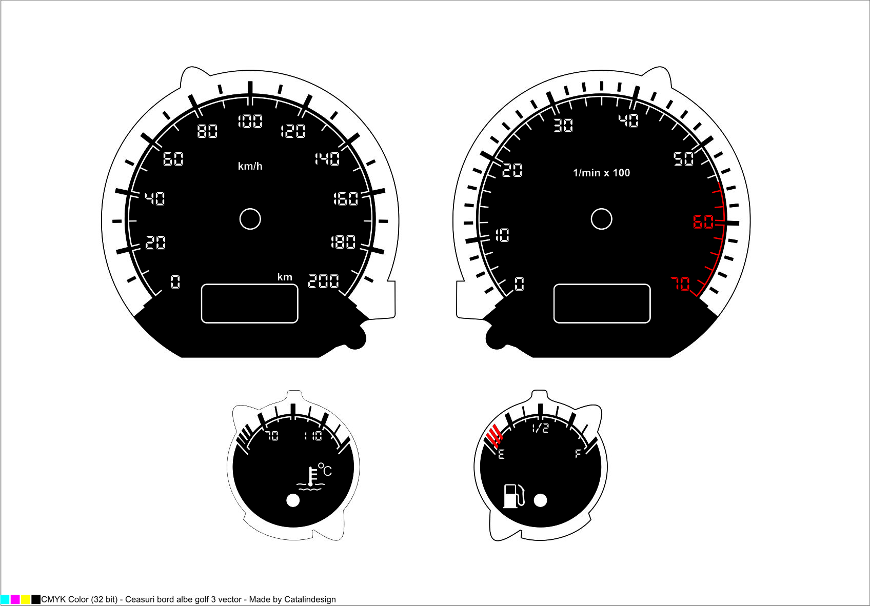

tune
era perfect daca era cu 5500 de ture dar se pare ca ai gresit .......ORICUM MERCI DE PROMPTITUDINE !!! INCA ASTEP P CEL BUN
STIMA

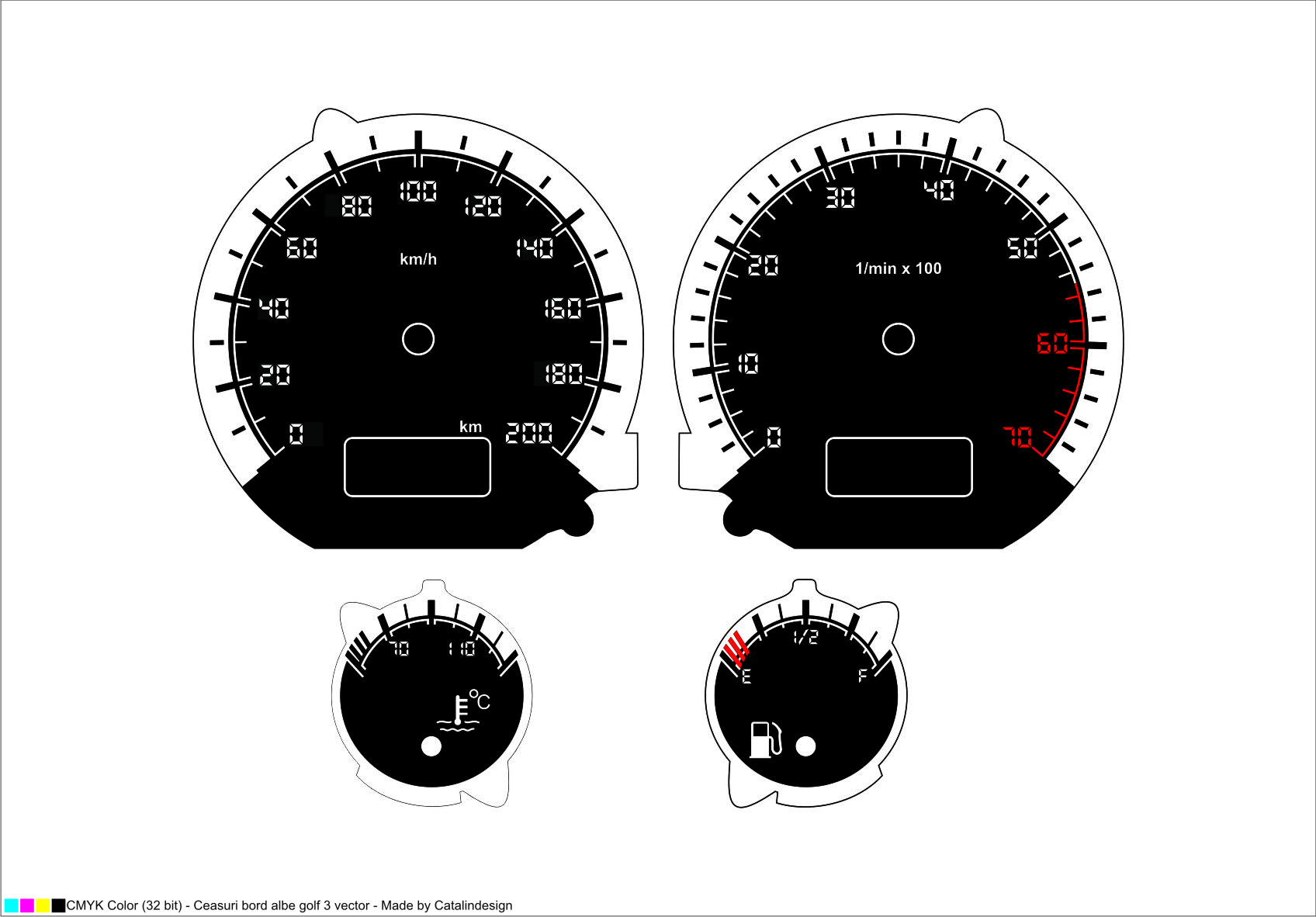

Scuze....graba asta ce face din om...am luat din greseala turometru cu 7000..
Am atasat acum cel cu 5500
Numai bine

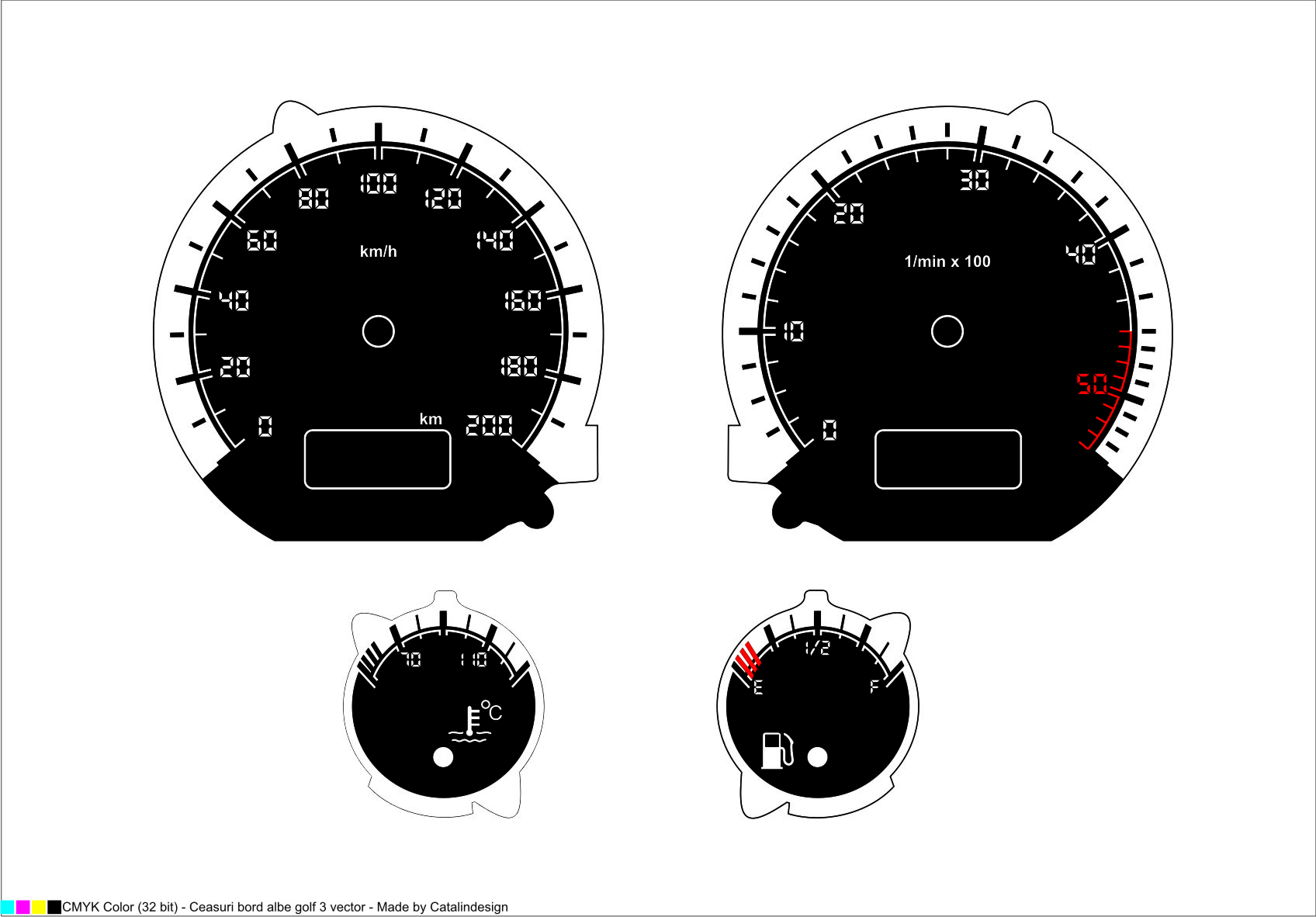

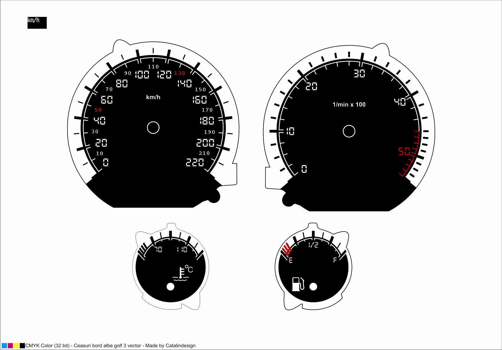

o imagine pt cine mai vrea ceasuri pt disel,facuta cu ajutorul lui Brighidiu si Catalindesign,doi baieti foarte de treaba
Eu am 2 perechi de ceasuri Diesel: 20-220 si 0-200 , eu nu am văzut ceasuri la diesel 0-220...probabil la cel de 110Cp? Cele din imagine la ce model de ceasuri se potrivesc.
