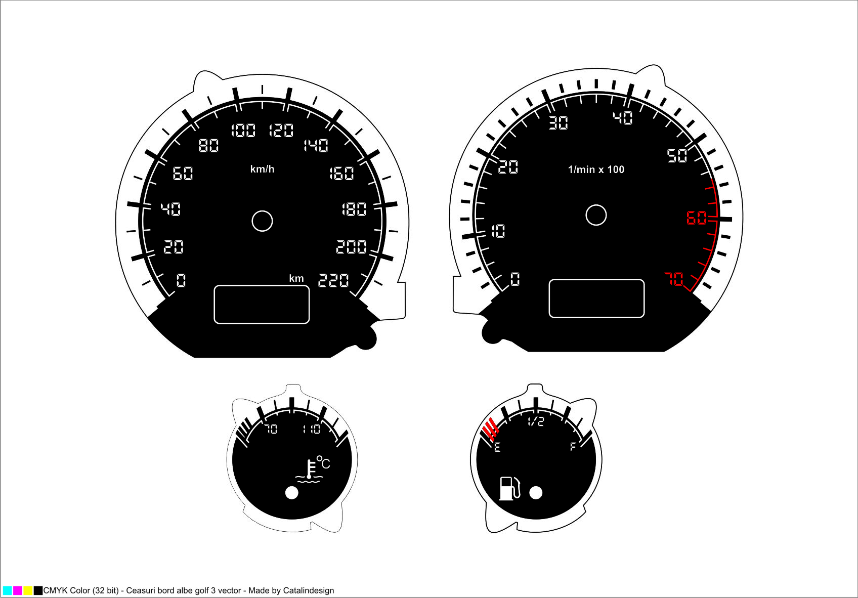

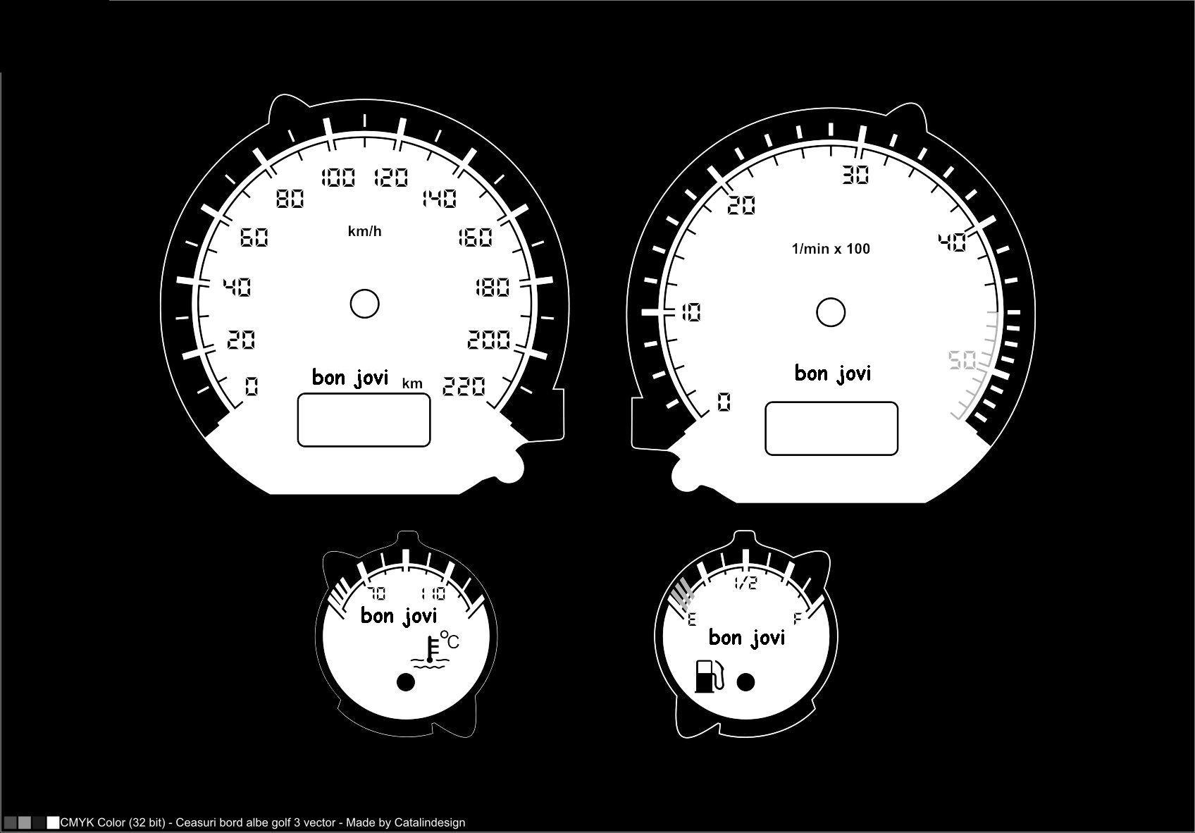

Revin cu ceasuri pentru diesel 0-220 cu 5500 rpm...pentru ady333 si pentru ceilalti :)
Aveti atasat fisierul, salvati si se face print cu fit on page.

Revin cu ceasuri pentru diesel 0-220 cu 5500 rpm...pentru ady333 si pentru ceilalti :P

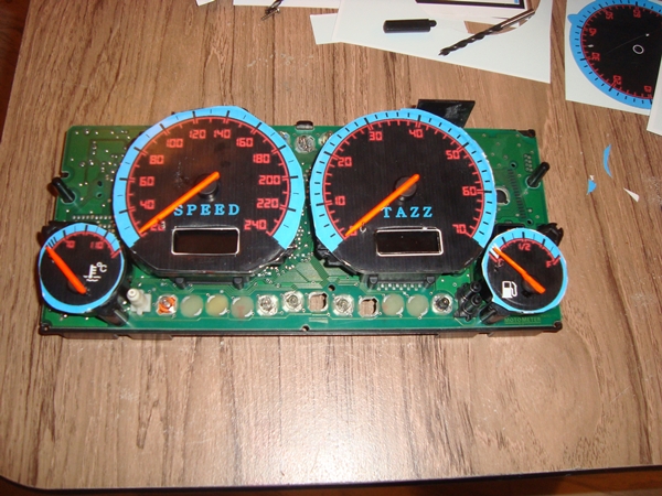

leam si decupat si leam si instalat au iesit cat de cat bine mai putin ala la benzina care nici nu prea indica bine.miam permis sa le mai si modific putin.am pus si niste pozici ....

Am atasat modelul cu 0-220 km si 7000 ture.
ady333 cred ca tu, din cate am vazut, ai salvat doar preview-ul la sablon...rezolutia care este atasat este numai buna pentru un print de calitate buna...pentru modificari ulterioare se pot face fara nici o problema...dai intai click pe poza mica din post si apoi salveaza sablonul....ai sa observi diferenta :mad:
Pentru alte sabloane cu diferite ture sau km scrieti...ca am uitat ce am mai atasat sau nu
