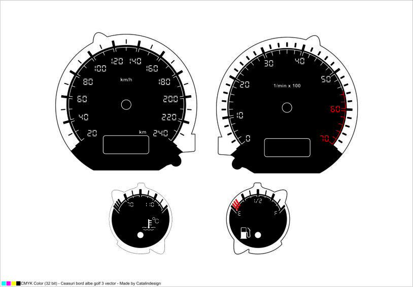

robex ceasurile indica corect, verificat de mine, problema este doar la 20 km....marcajul trebuie putin mai sus adica la 38 grade fata de orizontala...eu l-am pus la 40...asta e toata greseala :))

Toata chestia era , ca ceasul sa indice corect kilometrajul, adica , ce se vede pe ceas sa fie si real, dealtfel Catalindesign a recunoscut ca a gresit la marcajul de 20km.

Ceasurile sunt bune..si indica corect...problema de la 20 km nu mai este...am verificat ieri si era bine marcajul...exact cum a spus changeme am pus acul gresit...acum merge perfect

ASS1 am pus o fata noua imprimata pe o coala A4 peste ceasurile originale
aceste ceasuri au fost facute cu ajutorul Lui Catalin Design si poti gasi varianta exacta pt printat 20-220 .0-700o Rot/min
AICI : http://img534.imageshack.us/img534/7002/ce...orelv112022.jpg
- in locu unde era plasticul verde transparent am pus o dunga de banda izolier ROSU care costa 1 RON , am ales aceasta varianta pentru ca imprastie lumina incredibil de bine , am incercat cu tot felu de prosti pe care le aveam la indemana si nu ma incantat , apoi am scos dupa placa cele 2 displayuri ,le-am scos folia din fata displayului cu un cutter ascutit ,le-am curatat de clei cu diluant apoi le-am montat pe partea opusa (chestia asta am facuto pt a afisa scrisu cu alb si backgroundul cu negru adica invers de cat era ), dupa astea am aruncat plasticul verde din spatele displayului si am lipit din nou banda izolier ROSU ca sa lumineze la fel ca ceasurile , pt lumina de la consola de AER a mmontat un bec de pozitie in locul la cel original apoi am pus iara banda izolier rosie , la oglinzi butoane geamuri si alte prosti am montat Leduri ALBE de 12 V fara nici o Rezistenta apoi in spatele butonului de actionare am pus iar IZOLIER =)) Sper ca te-a mlamurit

Model alb cu negru 20-240 km cu 7000 ture
http://www.mediafire.com/?eitl8tebfx4q4wq
Model albastru cu rosu 20-240 km cu 7000 ture
http://www.mediafire.com/?yc2c4tzyzgcni2e
