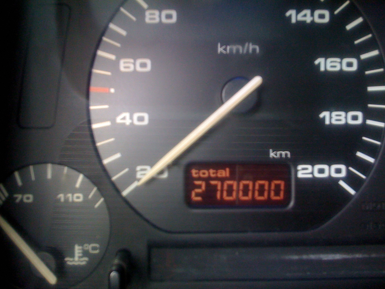

Urmaresc cu interes forumul si am invatat multe...sunt si eu proaspat posesor de golf 3 de prin august a.c.
Vin si eu in sprijinul vostru cu niste informatii care v-ar putea ajuta, de profesie sunt grafician DTP asa ca lucrez oarecum la milimetru si calitatea ma intereseaza in primul rand.
1. Acum lucrez la un model de ceas care mi-a placut (aveti atasat in format jpg primul cadran !!! Atentie, nu este la dimensiuni !!!); modelul este vectorial facut in Corel Draw, dupa ce il termin tot o sa fac un upload in mai multe formate sa-l impart si cu voi. Pana atunci am nevoie de cineva care si-a scanat ceasurile la dimensiunile corecte, pe mine ma intereseaza modelul cu cadrane separate, km de la 0-200 si turatii 7000 rpm, ca sa le pot face la dimensiuni exacte. Mi-as da singur ceasurile jos dar nu vreau sa le dau de 2 ori jos pentru un lucru. Dupa ce termin macheta puteti sa imi cereti si pentru 220 sau 240 km cu 5000 sau 7000 rpm ca imi este simplu de modificat apoi.

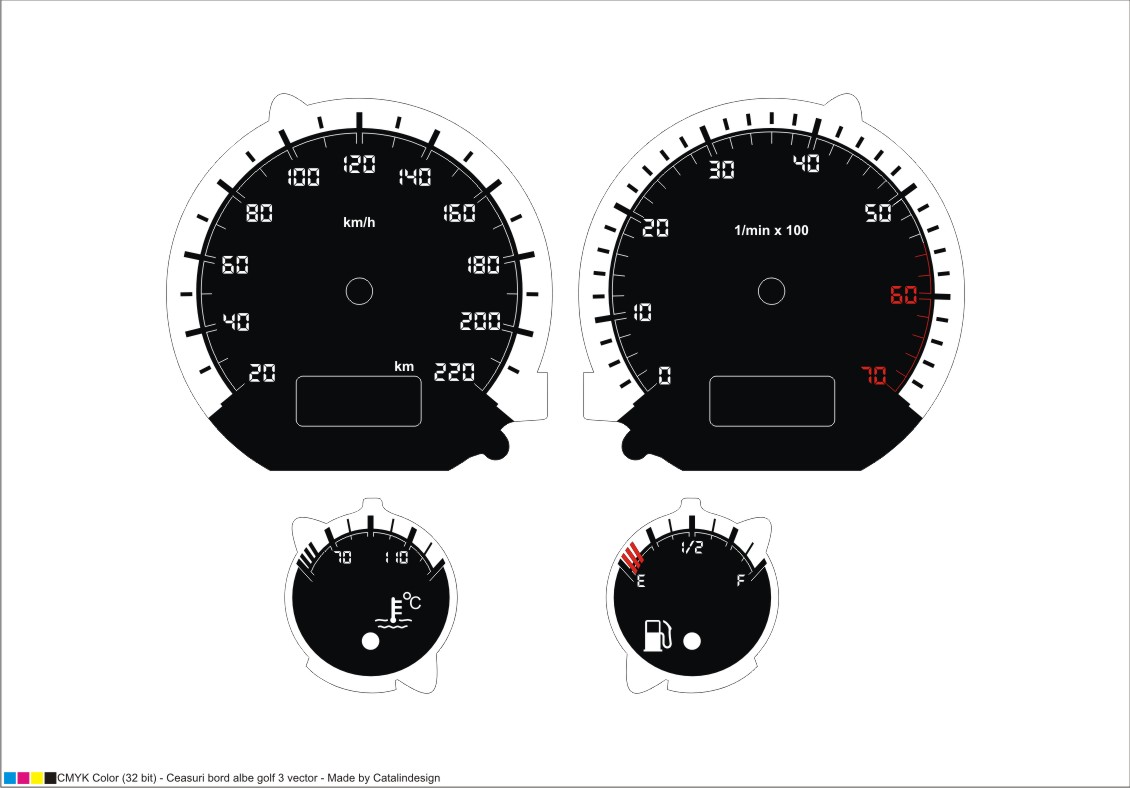

Dupa cum am zis in posturile anterioare, am terminat grafica pentru ceasuri. Modelul este cel cu kilometraj 20-200 km si turometru 0-7000.
Explicatii fisiere jpeg :
1. "Ceasuri CMYK print bordless" - se face print pe imprimantele care permit imprimarea fara bordura
2. "Ceasuri CMYK print fit on page" - se face print pe orice imprimanta cu optiunea "FIT ON PAGE" activa
Aveti de asemenea atasat si in format *.eps si *.cdr (Corel Draw versiunea 11)
1. Ceasuri CMYK print bordless (JPEG) - http://www.mediafire.com/?i0u5b5vuv0f0i6r
2. Ceasuri CMYK print fit on page (JPEG) - http://www.mediafire.com/?wlg2wy87bcorywb
3. Ceasuri CMYK EPS - http://www.mediafire.com/?271lcd64n6l9tzc
4. Ceasuri CMYK Corel Draw_v11 - http://www.mediafire.com/?r04nnyitr50ek0a
Sper sa va fie de ajutor ce aveti aici. Revin cu poza cand montez pe masina mea.

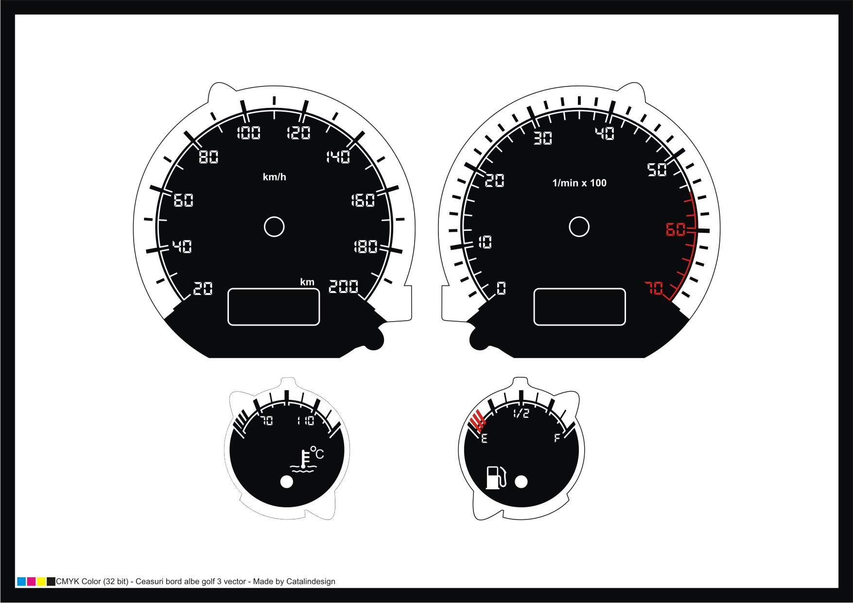

Azi am reusit sa montez folia pe ceasurile de bord....cu exceptia unor mici erori iata cum a iesit :cool:...mie unu imi plac...pe viitor o sa schimb si iluminarea de sus pe alb si cea a ecranelor cu rosu.
incerarca sa intorci folia de la display o sa iti iese asa
Mersi dragosica pentru sugestie si changeme mi-a zis la fel sa fac...am vrut in seara asta...dar nu aveam diluant la indemana ca sa sterg folia...o sa intorc cat de curand.
Pentru changeme si pentru ceilalti care au kilometraj 20-220 si turometru 0-7000
1. Fisier Corel Draw - http://www.mediafire.com/?2vf21fy44moiozb
2. Fisier JPEG - http://www.mediafire.com/?32xi5avgxxicqdc
Numai bine
Preview:
Catalindesign : am observat ca in poza pe care ai pus-o cu noile ceasuri, vitezometrul indica aprox. 25 Km/h si in acelasi timp frana de mana e trasa. Trebuie sa reglezi din nou ceasurile sa iti arate corect dupa ce ai scos acele, sau vad eu gresit ? Arata misto, ma gandesc de ceva timp sa fac si eu dar imi e frica sa nu imi arate eronat ceasurile dupa ce umblu la ace.
Dar cum de se vede complet verde, acel arc de cerc?
Ai printat pe hartie normala?
Iluminarea ceasurilor este cea din fabrica?
F. Tavi intr-adevar vitezometrul indica aprox. 25 km/h...am observat si eu asta...dar nu ca ar indica gresit...el indica bine...am facut proba in mers...cu un prieten care mergea paralel cu mine. Problema este din print...eu linia de la 20 km am pus-o la 40 grade fata de orizontala la fel ca si cea de la 200 km....cand am desfacut ceasurile am observat a cea de la 20km este la 38 grade fata de orizontala...si de asta apare eroarea asta.
cheloo_e13 iluminarea este cea din fabrica....lumina verde se vede din cauza reflexiei...e normal...daca pui folie rosie sus...o sa apara rosu....hartia este normala carton dublucretat fitness glossy de 250 gr

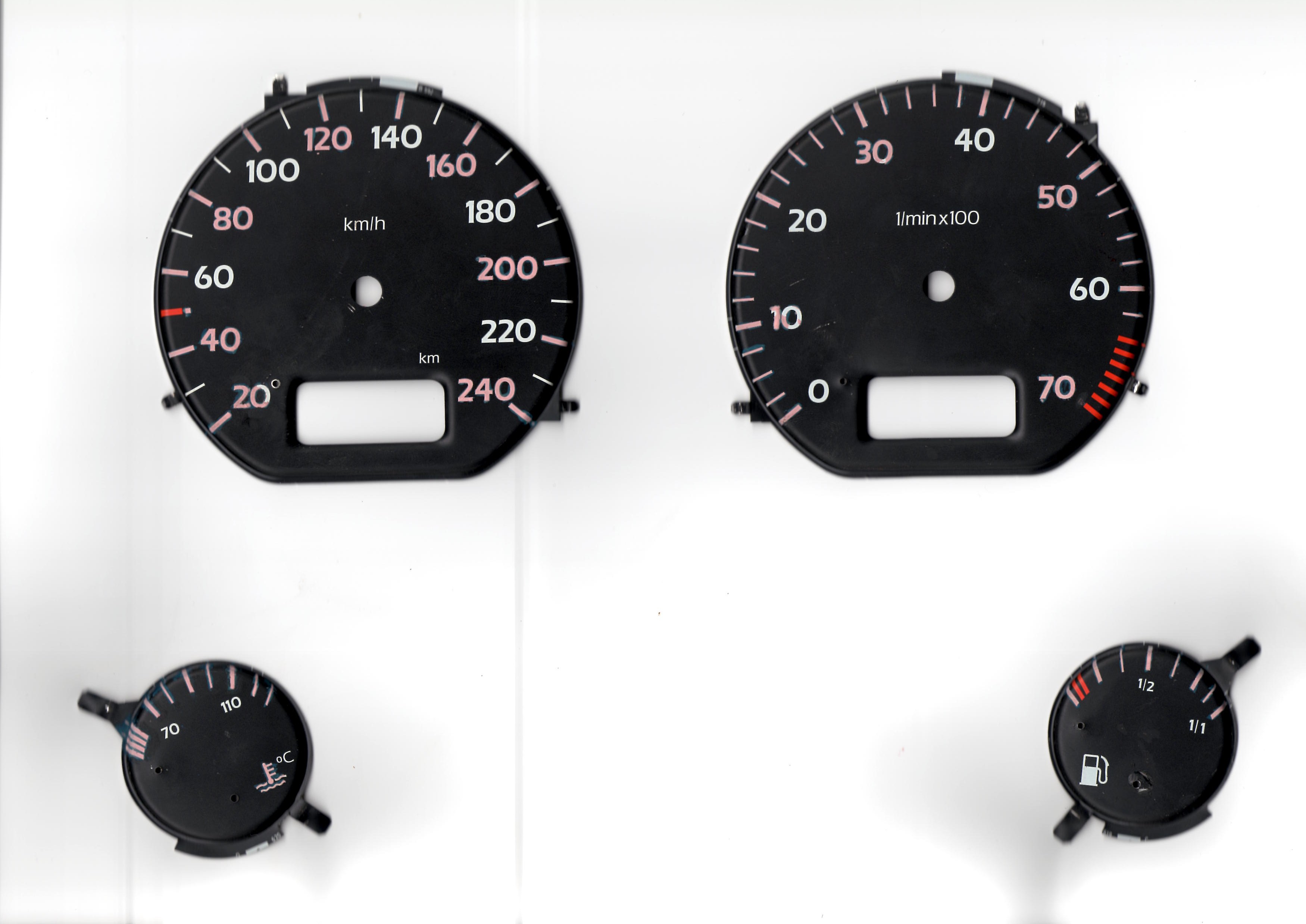

aste asunt ceasurile mele scanate originale si am impreis aca sunt si la dimensiunea corecta de printat.as vrea dac poti face unele asa simple cu scrisu alb si negru si unele cu scrisu rosu si albastru ar fi super .merci anticipat

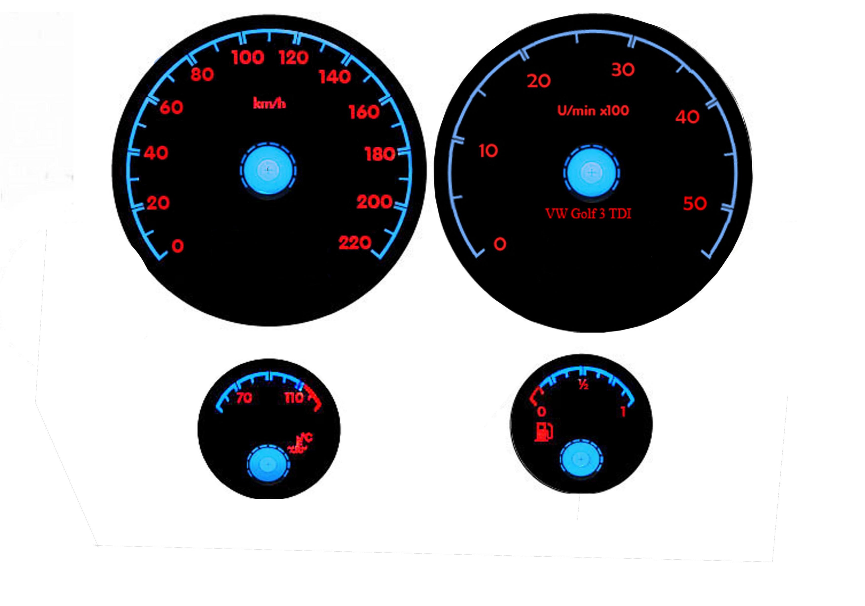

catalindesing poti te rog sa imi faci si mie ceasurile pt tdi la fel ca in postul 602 cu alb pe margine,iti atasez o poza cu ele dar daca ai un alt turometru ca al meu nu se potriveste perfect ar fi mai bine,multumesc!
