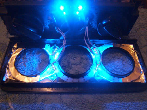

Salve. Exista butonul de scadere e intensitatii :blink: . E la maxim acolo. La consola centrala ledurile sunt lipite pe capetele cerculetelor din panoul frontal. 3 pe fiecare capat, sunt 4 capete. Si mai sunt 2 puse la cercul din mijloc, sus, sa bata egal. In laterale am folosit pe jumatate de cerc, staniol ca sa disperseze mai bine.
Numai cuvinte de lauda. Dar iti dau un sfat. Regleazxa-le la o intensitate mai mica sa le prelungesti viata. Daca le tii in "blana" se vede si prea strident si cum spuneam, exista riscul sa se arda . Banuiesc ca sunt legate in serie. Daca "moare" unul, "mor" toate si pe urma e mai greu sa il identifici pe cel bulit.
Bafta si spor la treaba.
Sunt in paralel. Limbile intradevar sunt cam tari, dar le voi pune un potentiometru sa se scad intensitatea cat si cand vreau. Ma joc cu chestiutele astea de vreo 7 ani. Nu s-a intamplat sa m-i se arda vreounul la vreo masina, dupa ce am finalizat lucrarea. Si cele facute in urma cu 7 ani merg si acum. Ms;)
P.S. ...In imagini se vad cu 25% mai puternice.

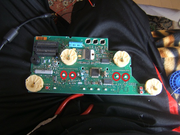

@ Dankgreen>>> Ledurile au fost separate, toata lucrarea e la mana, cum s-ar spune. leduri, fludor, fire, nimic gata facut. Poze nu prea am, dar o sa pun ce am. Ledurile incercute sunt de la ecrane.
Puneti-va mintea la contributie baieti :D

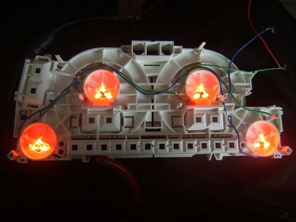

Aproximativ 14 ore de munca, tot ce se vede. (fara demontat/montat de pe/pe masina)
Asta a iesit... deocamdata
