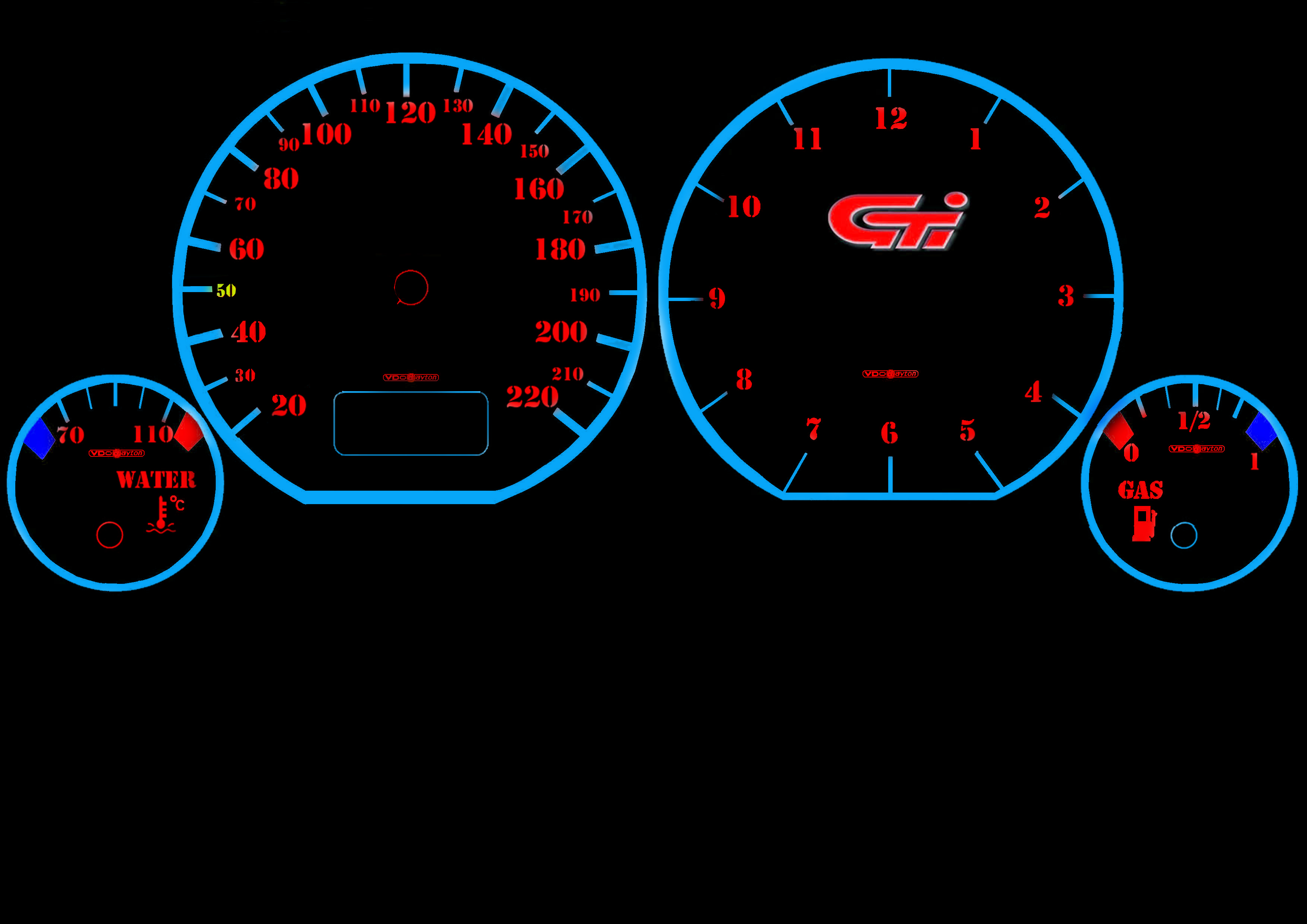

looktoyou22 mai e de lucru la ea ca nu mi-ai dat la dimnsiunea corecta scanu
am reusit sa iti fac turometru dar nu prea ma incanta arata 100% corect
sa-mi spui daca iti place sau vino cu idei ca nu am mult timp
SCanu tau
si poza mea in lucru
Modificat de Changeme
looktoyou22 varianta asta e pentru tine special pentru ca nu mi-ai dat marimea exacta e in teste :) te rog sa o probezi si daca este ceva sa corectam pe parcurs
PS - ceasurile nu sunt 100% terminate
0-200 km / 0-5500 rot/min diesel R32 LOOK
AICI GASITI DIMENSIUNEA PENTRU PRINTAT : http://img411.imageshack.us/img411/6339/test1copy.jpg

eu cred ca te inseli , te-ai uitat prin topic dupa varianta ta ??? daca da si nu ai gasit mai asteapta prietene ca doar eu fac ceasuri momentan si e o coada lunga !
sal astea sunt belea :D se poate cu cifrele de alta culoare?
da se poate ! da-mi pm cu detalii ca nu stiu ce culoare preferi
vezi ca se poate face ceva si pentru tine daca intrebi !
DIMENSIUNEA CORECTA PT PRINTAT :
- POZA 1 : http://img3.imageshack.us/img3/5074/39498233.jpg
- POZA 2 http://img834.imageshack.us/img834/8913/23670111.jpg
- POZA 3 http://img13.imageshack.us/img13/3166/17510726.jpg
-POZA 4 http://img694.imageshack.us/img694/6393/mihai.jpg
ALEGI CE ITI PLACE SUCCES

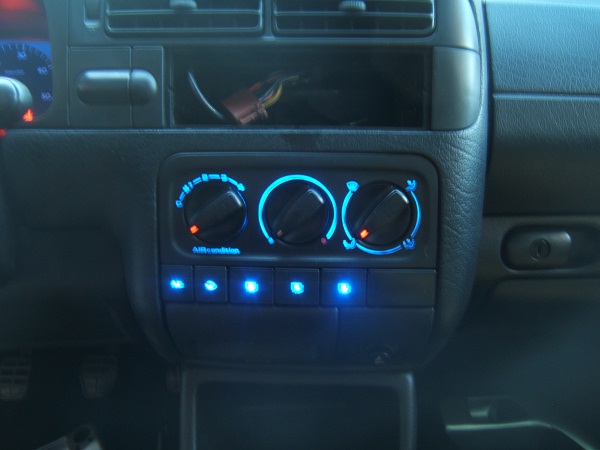

- Salutare tuturor. Revin eu cu o intrebare...rugaminte...cum vreti voi: Care imi poate dona sau vinde un ac din ala indicator la temperatura sau benzina/motorina de Golf 3, deoarece am reusit admirabila performanta sa il rup. Va multumesc si va rog PM daca ma puteti ajuta, Multumesc mult.
Salutare. Te ajutam eu cu un set, dar sunt cam departe. Acum 3 zile le-am schimbat eu la al meu. Mi-am luat un g3, si cum niciodata nu mi-a placut lumina ceasurilor, si a consolei centrale, am inceput sa ma joc un pic.
Am scos de tot filtrul verde de la ceasuri, si trebuie sa ii fac altul alb sa disperseze lumina mai bine. Am folosit 18 leduri SMD albastre. Daca nici cu filtru nu obtin albastru care il vreau, o sa ii pun o plasma, dar cu aspectul ceasurilor originale.
Ceasurile sunt cele cu display-urile lipite pe placa, si au cate 2 SMD uri fiecare.
Limbile sunt de Opel Astra G. La limbi sunt 12 leduri de 3 mm rosii, superflux. 3 pe fiecare limba.
La consola centrala sunt puse 18 leduri SMD albastre si 3 leduri SMD rosii. in prima poza la indicatori,(cei 3 rosii) am filtre verzi, si bat mai slab. In imaginea in care e montata pe masina, cele din parti au filtre albe, si in mijloc e tot verde. Urmeaza schimbat si ala.
Butoanele au cate 2 leduri superflux fiecare, unu rosu si unu albastru, precum se vede.
In afara de ledurile de la display-uri, toate ledurile au rezistente. in butoane, fiecare led cu rezistenta lui, iar in rest am pus o rezistenta la 3 leduri.Toate rezistentele sunt de 520 OHM
Mai e un pic de lucru la blocul de lumini, si sa caut o bricheta de Seat, probabil Ibiza, sa ii iau cerculetul rosu, sa fie ok si acolo (lumina in scrumiera albastra ,si la bricheta rosu).
Aproximativ 14 ore de munca, tot ce se vede. (fara demontat/montat de pe/pe masina)
Asta a iesit... deocamdata
Modificat de clau_lcf
super frumos dar prea tipator ! sunt prea puternice cred mai ales albastru la butoane te sparge la ochi ziua
vezi poate poti sa le mai scazi din intensitate
Oricum super Treaba ! imi place maxim ideea ta .. auzi la consola centrala ? ai bagat smdurile pe sub capacu de plastic sau ?
