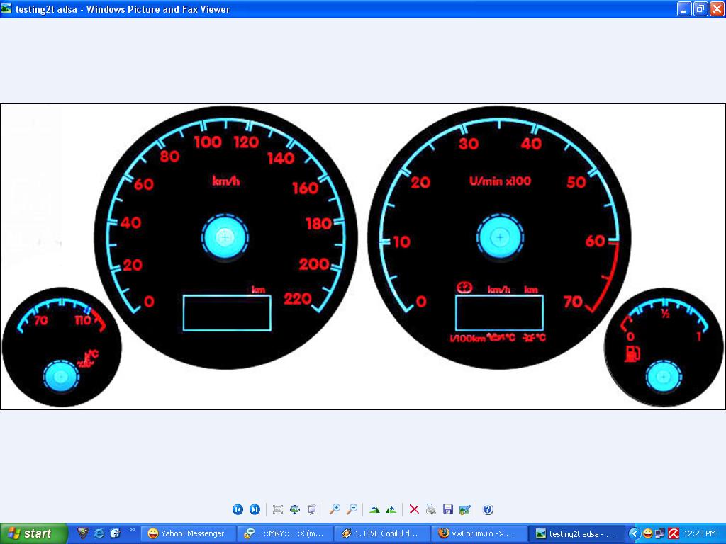

Se poate pune un led foarte usor , in sfarsit mi-am inlocuit ceasurile . le-am scos la o imprimanta cu laser si apoi le-am plasticat Au iesit PERFECT!!! Mare grija la taiat Folositi o foarfeca mica super ascutita si un cutter mic care taie perfect conteaza mult
O sa va postez cateva modele GATA DE PRINTAT EXACT!!!!!! ACEASI DIMENSIUNE IN REZOLUTIE 3507 - 3508 X 2480
Va pot face eu ce model doriti lasati pm cu o poza si datele cum ati dori sa iasa si vi le fac eu cand pot

Change...mi le poti face si mie pe acestea? Le-as dori in formatul exact , decat sa le printez...stii tu:D Dar eu am 20 - 200 , turometrul il lasi asa.

salutare. poze cu cadrane de la 0-200km/h 0-7000rpm ai cumva prin arhiva ta? as fi tare recunoscator.multumesc mult o seara placuta
inca nu am frate scaneazale tu pe ale tale si ti le modific eu

'Changeme' ai cumva de la 20 la 240 pt vento????
