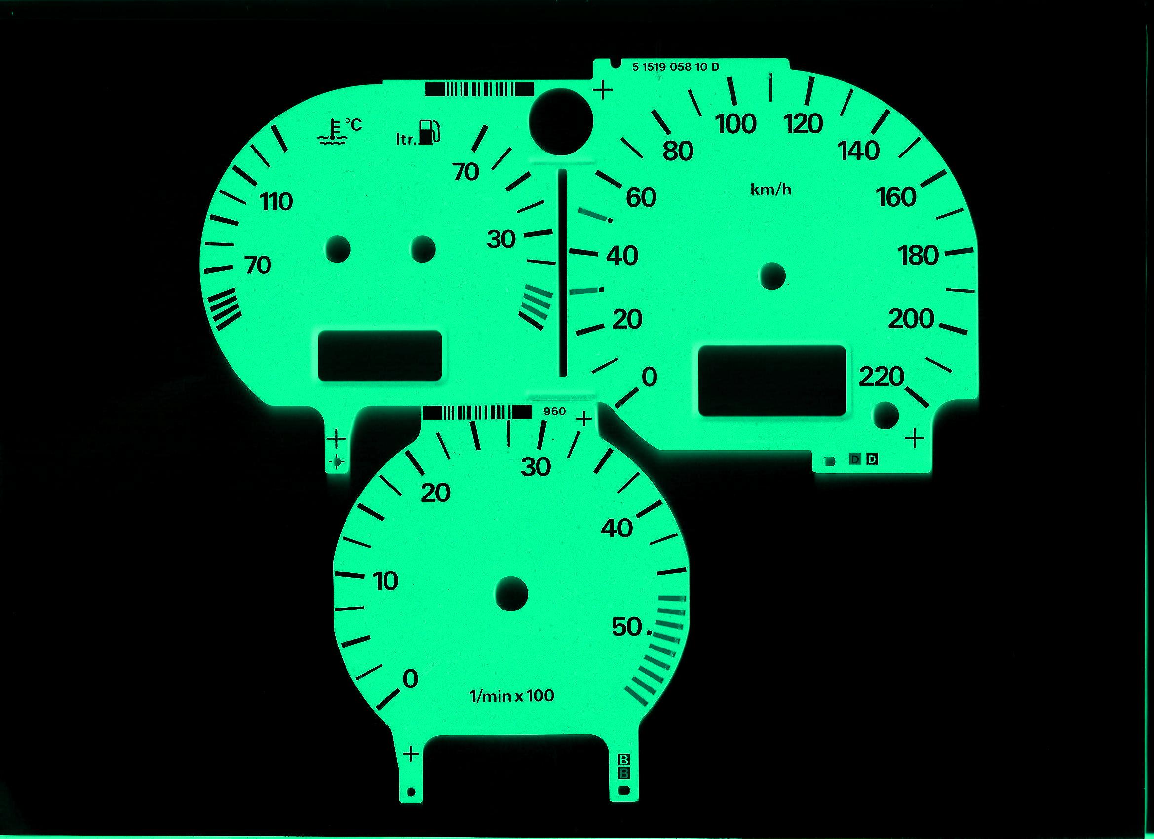

am scanat si eu ceasurile de la masina mea , le-am 'prelucrat' dar cand am scos la imprimanta mi-au iesit ba mai mici ba mai mari,ce dumnezeu sa-i mai fac ca am consumat un sfert de top de hartie...gi

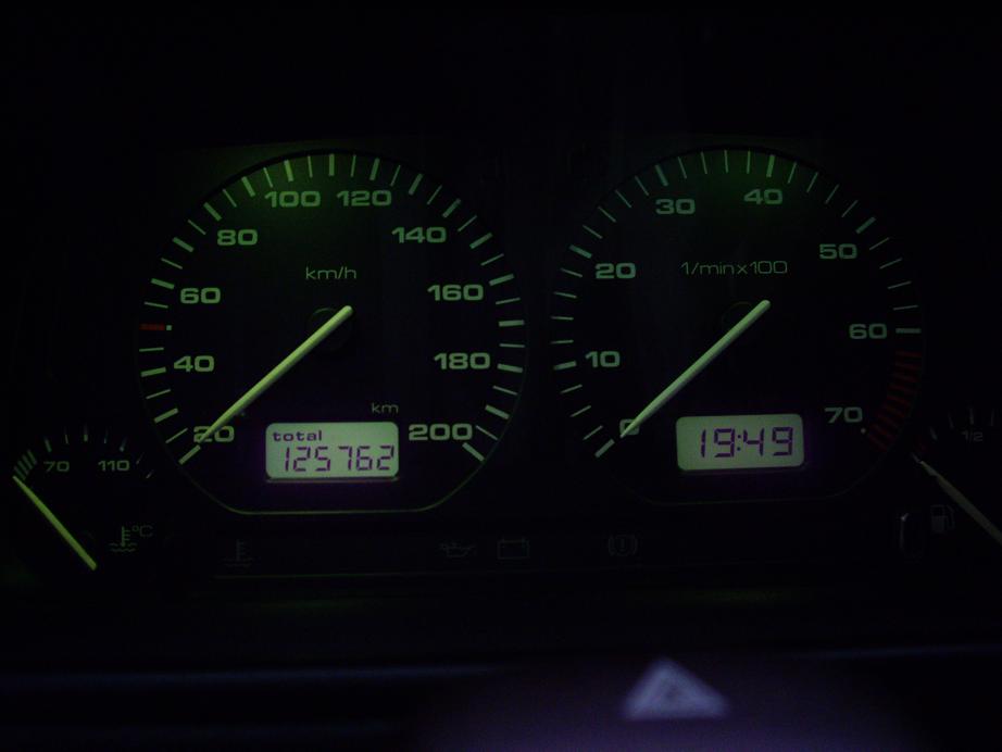

am o mica nelamurire. apelez la cei care au mai facut aceasta modificare sau care stiu cum sta treaba .
am ceasuri de bord negre . as dori sa le schimb cu unele albe dar nu stiu daca temperatura apei, cant de benzina si viteza o sa fie corect afisate.
ceasurile mele sunt de la 20 - 200 iar cele care as vrea sa le pun sunt 0 - 220.

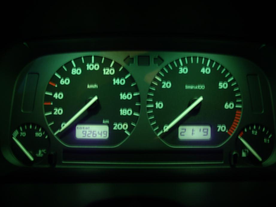

ca o paranteza : o masina identica cu a mea ,cod motor la fel , are ceasuri de la 0-200 din fabrica . In prima poza(de la stanga spre dreapta) sunt ceasurile mele. In cea de-a doua poza se regasesc ceasurile unui golf identic cu al meu. In ultima poza sunt ilustrate ceasurile cum as vrea sa imi pun.
Imi va afisa viteza corect ?
p.s. kilometrajul bineinteles difera. se poate recalibra ?

Danutzy te rog mult fa-mi si mie cadranele din postul 125, poza 2 dar de la 20 la 220. Multumesc anticipat!

Sal poate careva sa imi faca ceasuri ca cele din imagine da sa fie cu 20-220km\h
