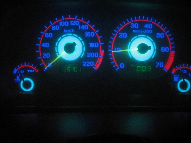

Dupa ceva munca am reusit sa fac si eu ceasurile sa arate aproape asa cum imi doresc.
Upgrade:
- MFA functional
- limbi transparente iluminate din spate (logan :icon_thumright: )
- leduri la display, folie display inversata (afisaza verde pe negru)
- plasme
Ar mai trebui inele bord dar sincer 100 ron pe ele nu prea as da. Caut idei pentru inele "home made".

ai sesizat vreo diferenta in functionare dupa ce ai pus acele de Logan ( nu mai indica corect.. se ridica mai greu.. etc..)
Modificat de CV-03-BTF
Acele de la benzina si temperatura nu s-au potrivit?
Personal nu-mi place verdele, as fi optat pentru alb neon (sau portocaliu ca sa fie mai 'extravagant' si sa nu induca in eroare cand plasmele sunt stinse)
Modificat de ZBENG
Ceasurile mele, in prezent
Loganul nu are ace la benzina si temperatura, le voi schimba pe toate 4 cu alt model cand imi vor pica in mana moca, asa cum mi-au picat astea 2. Este criza :)
Portocaliu se vad cind sunt stinse, pe fond alb dau bine ziua. Cand se aprind pozitiile se aprind si limbile si plasmele. Reglajul luminozitatii se face pentru ace si lcd-uri din reglajul original pentru ceasuri, iar pentru plasme se face din butonul modificat de la pozitie faruri, au avand acum faruri FK fara reglaj. Cand voi schimba si celelalte 2 limbi poate voi inlocui ledurile cu leduri bicolore. Asta la urmatorul concediu... Paul frumoase ceasuri. Pentru chestia cu inele home made ceva idei?
oricum este de apreciat faptul ca ai incercat sa modifici limbile. stima si respect. cum zicea colegul mai sus, eu as opta mai mult pentru un rosu la limbi. dai cu hartie abraziva pe spate la limba si pe urma cu un marker cu vopsea rosu. cu 4 leduri rosii de 3 mm puse in jurul axei "motorasului" limbi si era ok. asteptam urmatorul rezultat. pana atunci spor la treaba
