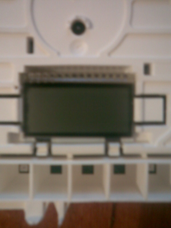

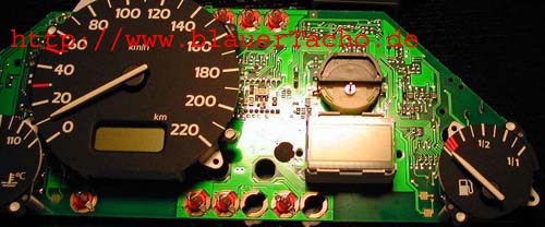

Salut. Am si eu o intrebare. Cum pot scoate display-urile pentru kilometrii si cel pentru ceas fiindca altfel nu pot schimba culoarea ledurilor la ele, iar eu nu am acelasi model de ceasuri ca cele pentru care am gasit DIY (scrie MotoMeter pe carcasa). Si asa cred ca le-am dereglat dar sper sa le pot face sa indice corect dupa montare si nu vreau sa stric si display-ul.
Doar pentru modelul acesta am gasit DIY:
Asa arata ale mele:
Imi cer scuze pentru claritate, poze facute cu telefonul noaptea dar deh.... pentru cei care au acelasi model si au reusit sa le scoata este deajuns sa recunoasca modelul.
Ai grija mare!Asa am facut eu si le-am bulit!Nu se dezlipesc cu pistolul de lipit(circuitele pe cablaj unde sunt lipite LCD-rile sunt foarte fine si se ard imediat) !Trebuie sa mergi la un centru de reparatii telefoane.Aia au un aparat special cu aer cald!Bafta
Modificat de sorin74
Si presupun ca tot acolo le-ai si pus la loc? Ai reusit sa le faci fara probleme folosind aer cald la un centru de telefoane?

da...am reusit ceva dar nu tot...acuma nu mia imi apare IN02 imi apare OEL si orice as face , nu mia dispare :D(
