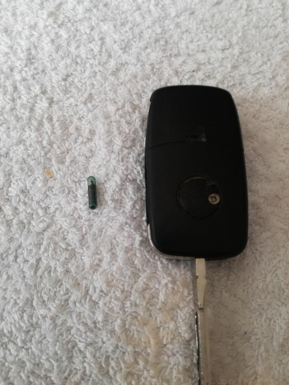

Am si eu o mica problema!Am o cheie normala si am vrut sa imi fac o cheie briceag pentru masina iar cand sa mut cipul am reusit sa il sparg in cheia normala fiind lipit si eu ne avand prea multa grija!Stie cineva ce model de cip se afla la octavia 1?Am pinul de securitate si tot ce imi trebuie pentru a adapta noul cip!Operatiunea se poate face cu VCDS sau necesita programarea noului cip si abia apoi imperecheirea cu imobilizatorul?Va multumesc
Din ce stiu eu, trebuie cip ID48. Daca ai pinul se adapteaza cu VCDS.

Multumesc frumos!Mai revin cu o intrebare poate mai speciala:am o cheie de octavia de la un prieten si are cip in ea.Pot sa folosesc acel cip(id48) sa il pun in cheia mea si sa o adaptez in vcds sau imi trebuie cip nou?

1. trebuie altul - ID48
2. daca ai codul pin, rezolvi imediat.
