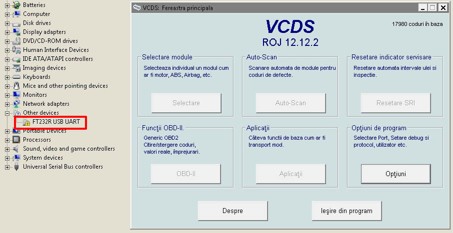

Am cumparat un cablu+ cd instalare pentru vag-com 409.1 dar nu il pot instala pe laptop (win7/64 bit).Aparent se instaleaza, apare icon-ul pe desktop dar nu se deschide.
 Sigur imi trebuie un soft pentru 64 bit, dar nu stiu unde pot gasi.
Am incercat si indicatiile de aici http://www.totalcardiagnostics.com/s...ble-on-windows
Am incercat si ce zice aici http://www.gendan.co.uk/faq/409_win7.php#1
Nu-mi iese, poate gresesc eu undeva.
Led-ul de pe mufa nu mi s-a aprins niciodata.
Pana la urma am reusit sa instalez o versiune in limba romana, direct de pe site-ul original. S-a instalat ok dar nu-mi gaseste interfata, i-am dat sa-si ia driverul de pe net si nu poate, i-am dat si din pc si nimic. Oare sa fie defect cablul comandat? Nici nu se aprinde led-ul de pe mufa. Am desfacut si mufa sa vad daca e ceva in neregula si totul pare ok.
Am verificat cablul si pe alt pc si patesc acelasi lucru cum am descris mai sus.

discutiile despre clone, sunt interzise pe forum.....
e posibil ca interfata ta sa fie deja prajita.... interfetele care nu sunt originale Ross Tech, nu se folosesc decat cu soft-ul trimis de vanzator....
Eu am cautat pe ebay ce m-a interesat si am gasit .De unde era sa stiu ca e original sau clona, etc? Nici nu m-a interesat...
Pornesc de la ideea ca interfatza e ok, ins anu stiu de unde pot lua un driver pt. win7/64bit.
dupa pret.... una originala, in Romania costa in jurul la 1600 lei.
ei zic ca e posibil ca interfata sa nu mai fie ok - vorbeste cu cei care le repara si vezi ce iti zic ei....avem colegi pe forum, care te pot ajuta - cauta la prestari servicii.
poate te ajuta cu un driver..... sau cu un sfat, legat de functionarea ei.
