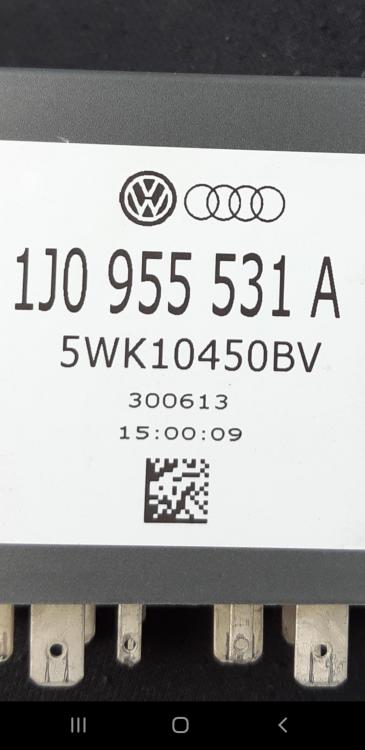

Da jos placa de sub bord si posteaza codul de pe releul stergatoarelor - nu cumva sa fie inlocuit cu unul fara functie de senzor ploaie.
Sambata am timp liber. O sa dau jos releul si ii fac poza . Mersi
Asta este codul de pe releu este cred ca nou. Este 192
