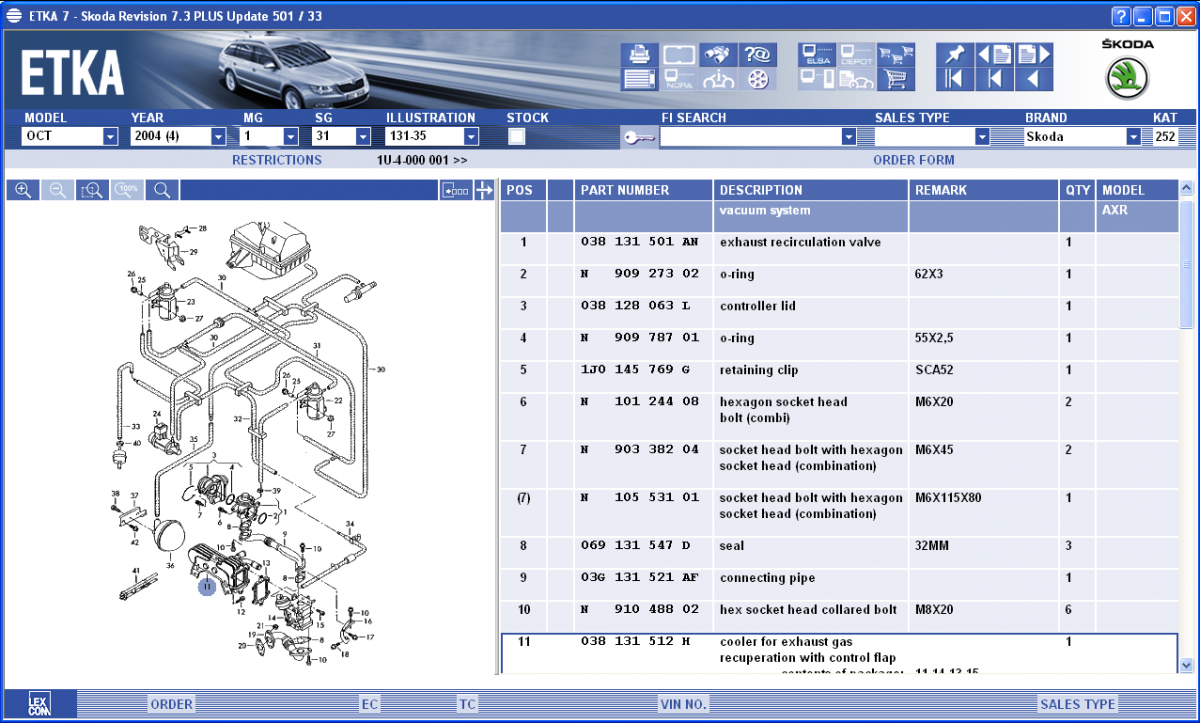

si reperul 11 din imagine ce este , dupa parerea ta?

comform etka, aceasta piesa apare pe asz automata si arl.
ma rog.. sa oprim aici polemica, piesa asta apare pe multe motoare.
Posibil sa nu ai Etka buna....  nu are nicio treaba cu cutie automata, ci cu norma de poluare.
Modificat de andrei_221
da. aveti dreptate. Dar racitorul ala de gaze  nu este montat pe toate motoarele. La mine pe masina este dar nu cunosteam rolul lui.
