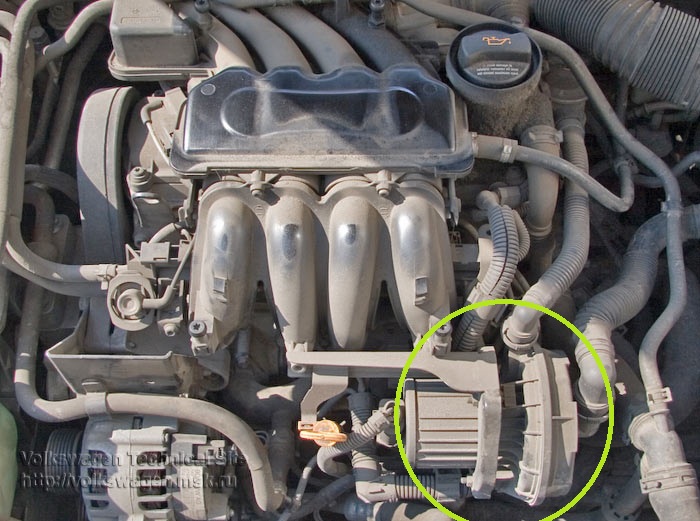

Am aflat care este secretul, daca ii pot spune asa , al "zomotului de dimineata" :D
Cel putin motorul de 1,6 benzina are un ventilator care arunca aer in galeria de evacuare sau cam asa ceva
Daca citeste cineva mai priceput decat mine postul asta poate ne da mai multe detalii.
Multi mecanici , nu dau nume, am observat ca spun motorului ala electric "turbo suflanta", el este montat pentru a diminua poluarea iar ei imi spuneau ca e un fel de turbo :D .
Oricum zgomotul clar de acolo vine.
Atasez si o poza cu jucaria pentru eventuale detalii.
Modificat de zafycom
Se numeste SECONDARY AIR PUMP si are rol intr-adevar in diminuarea noxelor la pornirea motorului rece.
Zgomotul care apare la nivelul catalizatorului, la prima pornire la rece, este o manifestare normala la toate motoarele de 1.6 MPI de pe O1 sau O2. La pornirea le rece ECU motor c-da un amestec aer/benzina bogat concomitent cu pornirea pompei de aer care introduce fortat aer in galeria de evacuare, inainte de catalizator. Datorita faptului ca amestecul este excesiv de bogat combustibilul nu arde complet in cilindri motorului si arderea se continua in catalizator (pusa in evidenta prin zgomot specific) deoarece intilneste oxigenul din aerul pompat de pompa auxiliara (electrica). Acest "fenomen" a fost implementat de constructor pt aducerea rapida a catalizatorului la temperatura optima de functionare (minim 300 grade C) in scopul limitarii emisiilor de CO, HC si NOx cit mai rapid, dupa pornirea motorului rece. Daca se accelereaza motorul, pe loc sau prin deplasarea autoturismului, ECU motor intrerupe acest proces deoarece catalizatorul se incalzeste datorita volumului si temperaturii mai mari a gazelor evacuate din cilindri.

Referitor la "secondary air pump" la mine se aude aprx. 30 secunde doar cand mototrul este rece (dimineata); dar e foarte zgomotoasa "pompa" asta, se aude exact ca in urmatorul filmulet :
La voi se aude la fel? E ormal sa faca asa de mult zgomot?
PArca se aude cam tare, in fond e o "turbina" electrica aia.
