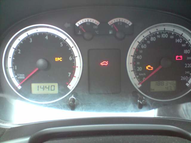

Cristi, sa fie oare Bora mai prejos la echipare fata de Fabia? Uite:

DA, masinile 2001 au ori una ori alta.
Eu sunt 99% sigur ca le avea pe ambele, dar l-am sunat pe taica-miu (ca masina e a lui) si el e 100% sigur ca a avut si la usi, si la haion. In timp
au picat ambele, prima la usi, pe urma la haion.
Chiar daca e doar una din ele, e vreo metoda simpla sa vad daca e acolo si care ar fi problema - dc nu se mai aprinde...?
Modificat de raxxisbest

Raxxisbest : ,, Ledurile(martorii) de usa deschisa/haion deschis din bord nu mai funtioneaza" trebuie sa te corectez nu ledurile ci ledul (1) atat ai pe BC. Fiind ambitioasa dar rau de tot :lol: am verificat astazi sa vad cum sta treaba cu BC la Bora 2001.
M-am lamurit cum sta treaba, deci in concluzie: an fabr. 2001 pe Bora poti sa ai cele 2 modele de BC pe care le vezi in poza, dar atentie niciunul nu are 2 martori luminosi separati, adica unul ptr. portbagaj, si altul ptr. usa deschisa ca si in poza care am postat-o cu Fabia, singura diferenta este ca unul iti si afiseaza care usa este deschisa plus textul de rigoare, si celalat afiseaza doar iconul.
Deci pe scurt eu am baut cacao cu lapte, Cristi a avut perfecta dreptate. Vezi ce inseamna acel 1% de care nu ai fost sigur? Bine nu e vina ta....trag eu toate ponoasele :lol:
Florine eu zic sa nu mai caute nimic, nu cred ca mai are vreun sens, parere personala.
