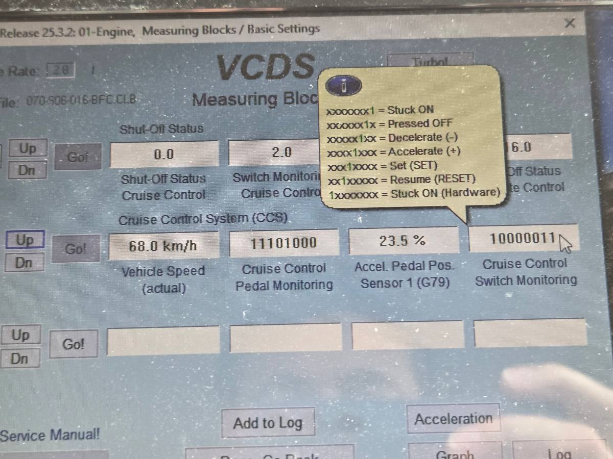

t5 2.5 bnz automat, nu merge tempomat
davidut5
A mers în trecut, are soft pe motor dar cred ca a mers si după.
Pe diagnoza nu sunt erori si toate butoanele par sa funcționeze pe vcds. Nu se aprinde becul deloc si evident nu tine viteza.
Am încercat sa activez funcția dar degeaba.
Scrie la switch status off tipped, nu știu ce înseamnă asta.
Am desfacut maneta si totul arata foarte bine la interior, nu sunt fire rupte pana la mufa.
