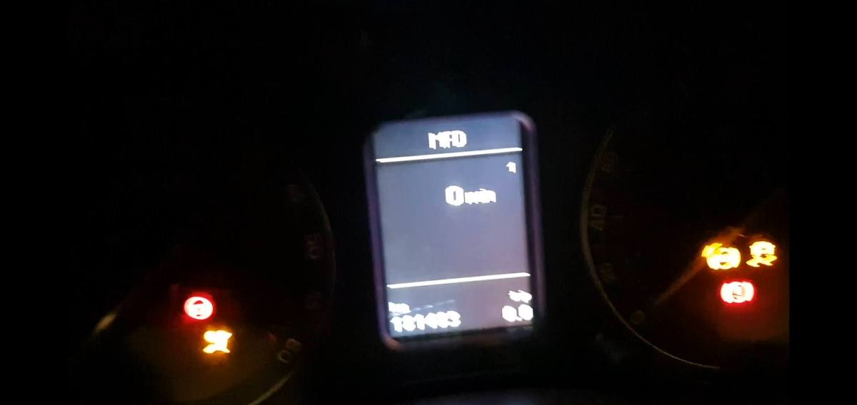

In acea dimineata am pornit motorul si dupa vreo 5 min de condus:
- Mi-au aparut mesajele: Oil pressure. Engine Off. Check manual. Si o alerta sonora, un piuiut.
- Bordul s-a inchis partial: vitezometrul si turometrul erau cazute. Indicatorii de lumini, semnalizare nu mai functionau.
- Aveam semnul de volan si parca si pe cel de frana de mana aprinse.
Motorul functiona okay, tragea ca si cand nu era nimic in neregula. Mi-a fost frica sa opresc ca nu cumva sa raman blocat asa ca mi-am continuat drumul.
La destinatie am repornit motorul si instantaneu au aparut mesajele de mai sus si piuitul.
Peste vreo ora sau poate doua am pornit iar motorul. De data asta nici unul din mesajele de mai sus.
Bordul complet functional.
In cateva minute mi-a aparut ceva err legata de airbag si parca acul de la turometru dadea sa cada, dar pana sa ajunga la zero isi revenea. Apoi nu s-a mai intamplat.

Am ajuns la masina. Am pus bateria si am incercat o scanare.
Tot nu a aparut semnul de bujii cand am pus contactul. Dupa cateva secunde a piuit si a pornit ventilatorul.
Din pacate nu am putut face un autoscan. (Acelasi lucru apare si daca selectez eu masina.)

Am reusit sa ajung la masina putin.
Am filmat ce se intampla cand pun contactul.
https://imgur.com/FGtVpsM
Ca si observatii, desi bordul pare functional, asta e doar partial. Iluminatul acestuia nu functioneaza.
Iluminatul nu functioneaza nici pt RCD. De asemenea acum imi cere un cod, lucru pe care nu l-a facut in cei 19 ani de cand am masina.
Iluminatul climatronicului functioneaza.
Usile par sa functioneze corect. Se incuie/descuie. Geamurile se deschid/inchid. De asemenea geamurile din spate pot fi dezactivate din butonul de la sofer.
Nu am testat daca oglinzile pot fi reglate sau nu.
Semnalizarea functioneaza (inclusiv oglinzi), dar nu apare vreun martor in bord, si nici sunetul acela nu mai e prezent.
