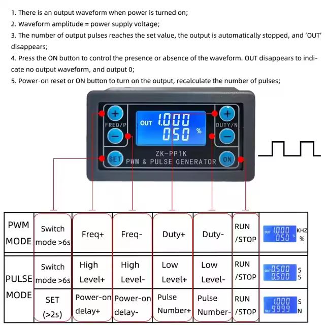

Vezi intai ce consum are bara aia de leduri,apoi cumperi ce ai nevoie.Cel mai simplu,cu un pic de munca bineinteles,intercalezi un potentiometru de 5..10k in circuit,si reglezi intensitatea luminii dupa plac,apoi,il scoti,fara sa misti butonul,masori rezistenta intre minus potentiometru,si firul cald,cel din mijloc.La final,cumperi o rezistenta de putere cu acea valoare citita pe potentiometru,si o lasi montata pe firul de alimentare al barei cu leduri.Exista in comert,rezistente de putere,cu radiator inclus,folosite special la instalatiile electrice ale farurilor masinilor.Cei care se ocupa cu tuningul si chestiile astea stiu mai bine ce si cum.
Eu personal nu as folosi orice montaj electronic,si mai ales daca nu esti instruit in ale electronicii,si nici acele rezistente de putere,pot provoca incendii daca nu sint alese corect.As folosi un generator PWM,se gasesc peste tot,si as adauga un tranzistor de putere,un mosfet ceva pe iesire,afacere care costa in jur de 15 eur.
Generatorul PWM face cam ce face si montajul din poza pusa de tine,poate varia viteza unui motor,sau intensitatea luminii unui bec,led,etc,numai ca are consum foarte redus,si nu prezinta riscul de a lua foc.
generator pwm
