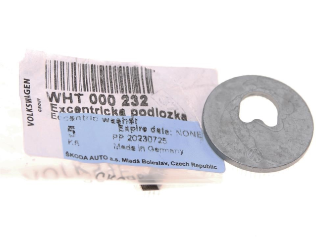

Vă salut! Am înlocuit anul trecut basculele cu șuruburi noi iar când am fost să fac geometria nu reușea să o aducă în parametri. Am descoperit ulterior că basculele Lemforder cumpărate de la Autokarma erau mai scurte decât cele avute inițial pe mașină. Mi-a cumpărat mecanicul alt set de bascule Lemforder de la Bardi care într-adevăr aveau aceeași lungime. Am schimbat tot ce înseamnă brațe pe spate  iar la geometrie nu iese convergența, am undeva la -0,20 pe ambele roti și uzură pe interiorul anvelopelor. Poate influența sensul de montaj al suruburilor excentrice? La mine șurubul este introdus dinspre puntea față spre spate și am înțeles că de fabrică vin invers.
Am rămas fără idei și nu găsesc pe nimeni să îi dea de cap. Mașina este Superb 2 , 2.0 tdi fabricație 2010.
