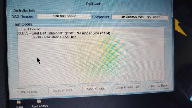

Dragi colegi,cu scuzele de rigoare nu am găsit un topic asemănător.Am o Skoda Fabia htp din 2008,cod motor bzg cu eroarea 00655.Am demontat scaunul pasagerului din dreapta și la mufa din scaun,firul albastru cu cel negru arată rezistenta foarte mică,iar între firul maro și celelalte o rezistență infinită.Firele care vin de sub mochetă arată rezistenta electrica față de minusul mașinii.Aveți un sfat de urmat și pentru mine?
Aici este poza cu eroare

Tot pe diagnoza ai la valori de masura statusul la fiecare capsa piroehnica si daca rezistenta circuitului este buna. Misti de fire, mufe si urmaresti valorile. Pe la alte marci chiar iti arata rezistenta in ohmi, la vag spune daca e ok sau nu.

Va multumesc tuturor pentru sfaturi.Am reusit sa rezolv problema.Am demontat stalpul central,am scos centura,am arcuit un pic contactele de la ambele mufe,erau nitel oxidate,le-am curatat bine,am verificat centura pusa pe banc si avea 2.2 ohmi,cablajul a fost ok,iar dupa montare a disparut acea eroare de airbag,care era de la acea capsa pirotehnica,sau cum i se mai spune.Seara frumoasa tuturor
