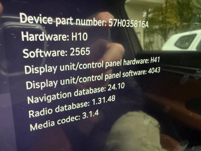

Astazi la 16:00 a fost gata 😀
old
new
merge mai lin in mod electric, iar problema cu oglinda dreapta care revenea la pozitia de parcare cu spatele dupa ce mergeam inainte s-a rezolvat
Modificat de razvan.ac
Hopa, cineva și-a tras update de la 2565 la 2630! Norocosule! 😄
Eu incă stau cuminte cu 2460… în august face un an mașina și încă nu am primit update.

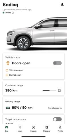

Ai lăsat mașina de ieri până azi pentru acest update?
Da, de ieri ora 12:00->18:00 si azi au continuat 08:00->16:00. Primeam tot felul de notificari din aplicatia Skoda si puteam verifica usi/geam/capota 😀. De la 2-4h cat mi-au spus initial, s-a lungit procesul, un modul intra in protectie si au asteptat ajutor de la Skoda.

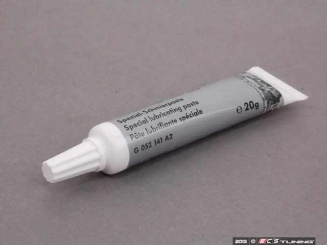

Bonus: gresat oglinzi, faceau zgomot la pliere/depliere de cand cu caldura; daca revine problema, se schimba pe garantie.
din ce stiu cu zgomotul de la oglinzi , unui cunoscut i-au spus ca e problema de care se stie si se foloseste o unsoare speciala, i-au spus ca nu se schimba, ca piesele sunt aceleasi, ar face zgomot si cele noi.
