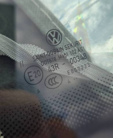

Salutare tuturor, azi am scos masina din service/reprezentanta dupa o luna de lupte cu cei de la Allianz Tiriac. Una din piesele inlocuite a fost parbrizul. Masina este un Passat Alltrack 2018. Dupa VIN si cele discutate anterior la reprezentanta (cu alta ocazie, nu legat de incidentul CASCO) parbrizul nu este unul simplu. Initial, agentul de la piese din reprezentanta mi-a spus ca e parbriz "dublu" iar dupa VIN, la verificarile mele, apare a fi cod "4GF" windshield heat-insulating. Într-adevăr parbrizul pare sa fie mult mai subtire decat cel original care a luat o mulțime de pietroaie pe autostrada si nu a patit decat ciupituri fara fisuri (masina e luata din Suedia unde a fost echipata cu acest parbriz datorita drumurilor forestiere de acolo). Inainte de a o duce in reprezentanta pentru reparatii am intrebat de mai multe ori daca se monteaza acelasi parbriz si le-am spus de mai multe ori ca nu e un parbriz obisnuit. Azi dupa ce am luat masina din service si am studiat putin semnificatia notatiilor de pe parbrizul nou (vezi imagine) aflu ca e unul simplu mediocru. Nu am insa o poza cu cel vechi. Ce pot face acum? Sa ma intorc la service si sa le reclam faptul ca nu au pus ce trebuie sau nu mai pot face nimic?

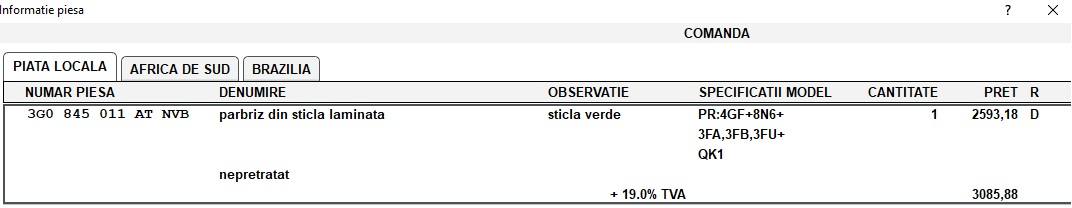

fiind parbriz original, este comandat pe serie de sasiu, deci ce a avut masina din fabrica.
poti afla din factura si din ETKA daca ti-au pus ce trebuie.
la cate 10-15 variante sunt in ETKA, e imposibil sa comanzi unul la ghici si sa se potriveasca , mai ales daca ai senzor, camera, etc

Cum as putea sa aflu ce anume se comanda din ETKA fara sa am cont?

Postează aici seria de sasiu

WVWZZZ3CZJE142803

3G0 845 011 AT NVB este codul din ETKA al parbrizului.
Pe factura ce scrie?

Mulțumesc mult. Nu am primit factura fiind pe CASCO. Asta inseamna ca nu se reechipeaza cu acelasi tip de parbriz? Din ce observ la fata locului, e diferenta si de grosime si proprietati...

Chiar daca e pe CASCO poti cere factura la dealer si compari codul de pe factura cu codul de echipare originala.
Dar grosimea cum ai masurat o, ca sa vezi ca difera?

Se observa la marginea dintre plafon si parbriz si chiar la observatul direct. Sper sa mi se para dar nu cred...

Acolo poate sa mai fie si din alte considerente......mastic mai putin la montaj
Patit la alte masini, ba mai era si inestetic, vizibil intr o parte sub linia caroseriei, in alta parte la nivel
In cativa ani la acele masini am avut probleme cu infiltratiile
Iar faptul ca un parbriz original 2025 e mai subtire ca unul original 2018 .tot ce e posibil

exact, cordon de adeziv mai subtire
parbrizul nu poate fi mai subtire, el se omologheaza ca si componenta a structurii de rezistenta a masinii.

Salut, daca nu te deranjeaza tare, lasa-l asa ... iti spun din experienta ... oricat tratament ar avea tot se va ciupi ... Eu la Golf l-am inlocuit pe cel OEM de la fisuri, cu unul Pilkinton si am mai incasat pietricele, parbriz simplu ... Am vrut sa montez unul mai calitativ dar facand cercetare, am ajuns la concluzia ca un parbriz mai ieftin la bani se va sparge la fel ca unul triplu la pret ... Vezi ca in alte tari, vin altfel echipate masinile .. Sunt echipate pentru tara respectiva ... Este putin probabil sa fie alt tip, din moment ce e doar unul in Ekta ... Poti sa mergi la cei care monteaza parbrize sa vezi, ca fapt divers ... conteaza si furnizorul ... Dar cam toti lucreaza cu Pilkinton si Saint Gobain
