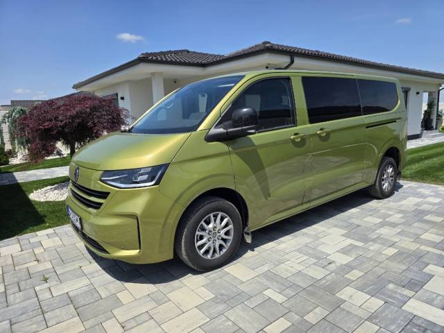

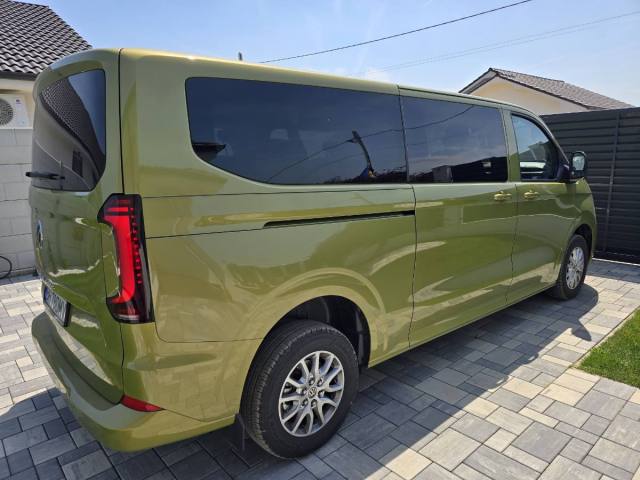

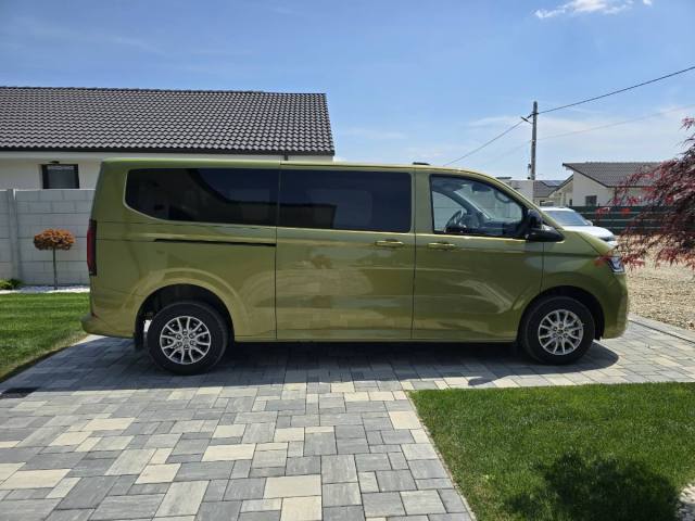

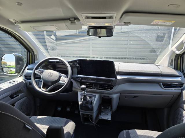

de curand am achizitionat un T7 Caravelle ...CE SA ZIC...prima impresie... dezamagitor!
95%  FORD ... cost masina ca si pt un VW !
Ambreajul cand il apesi...se aude...CLANK - CLANK ....ciudat in comparatie cu T6
Semmnalizarile se aud exact ca si intr-un FORD! ...nu mai ai senzatia ca esti intr-un VW!
Motorul 2.0 TDI ... 150 CP  ... suna identic cu cel de FORD ... tind sa cred ca e 100% FORD nu VW cum spunea reprezentantul de vanzari...vechiul motor de T6 cu imbunatatiri alaturi de inginerii de la Ford...vrajeala!
La peste 2500 turatii...treapta 2...3...se aude foarte tare motorul in cabina! si are sunteul ca si la FORD...nu mai e sunetul ala de "albinuta" cum era pe T6.
Am luat manula ( strict pt consum...fac cca 1.000.000 KM... in 3 - 4 ani ...si se simte la buzunar 🙈 )  consumul 8.5 - 9 % ...primi 500 KM...mult peste VW T6 Caravelle ( 7% )  2.0 TDI  150CP manual...aici ramane de vazut dupa ce fac cateva mii de KM...daca mai scade... treptele sunt mai scurte ca si la vechiul T6 ( manual 6 trepte )

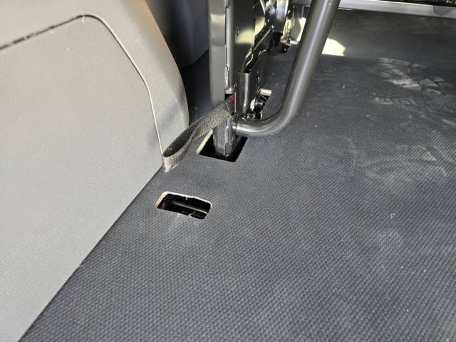

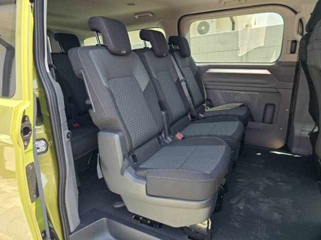

Unde intra scaunele in podea...fara capac de protectie ...intra acolo mizeria....

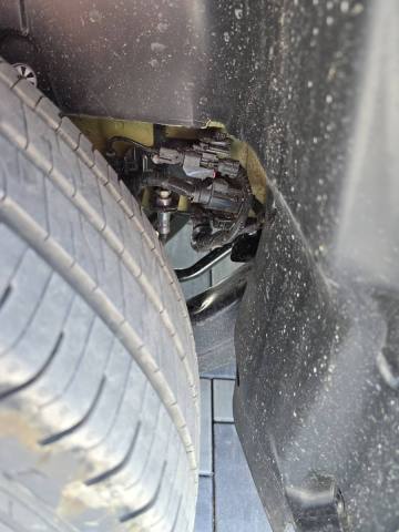

La rotile din spate...mai multe "mufe" fara nici o protectie... ramane de vazut daca vor fi probleme acolo

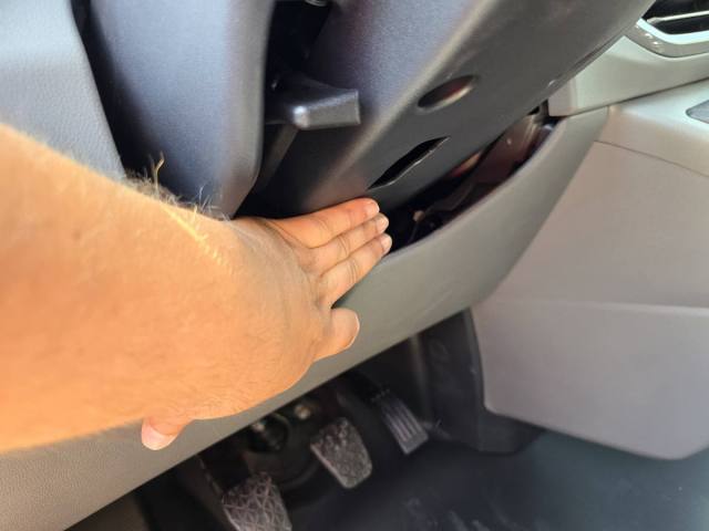

Sub volan..un gol mare de cca 8-10 cm cand e ridicat la maxim...puteau pune un capac...o aparatoare ...ceva

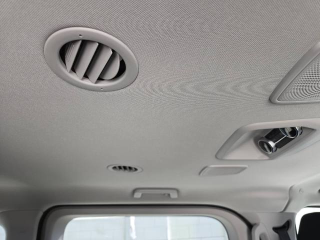

Gurile de ventilare pt spatiul din spate la pasageri... lasa de dorit...in opinia mea...ca si la logan!
Marele PLUS ...Farurile MATRIX ! ;)
CLAR SA MERS PE REDUCEREA CALITATII... profit cat mai mare  🤬

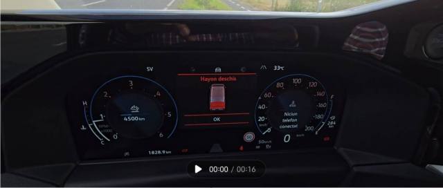

dupa prima cursa...1800 KM...deja apar primele probleme....desi haionul e inchis...in mers apare cum ca ar fi deschis...🤬

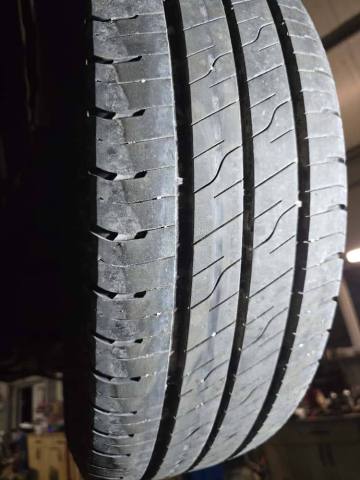

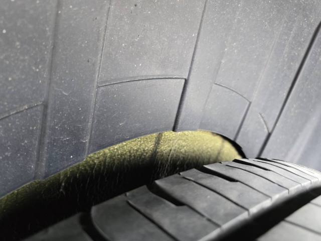

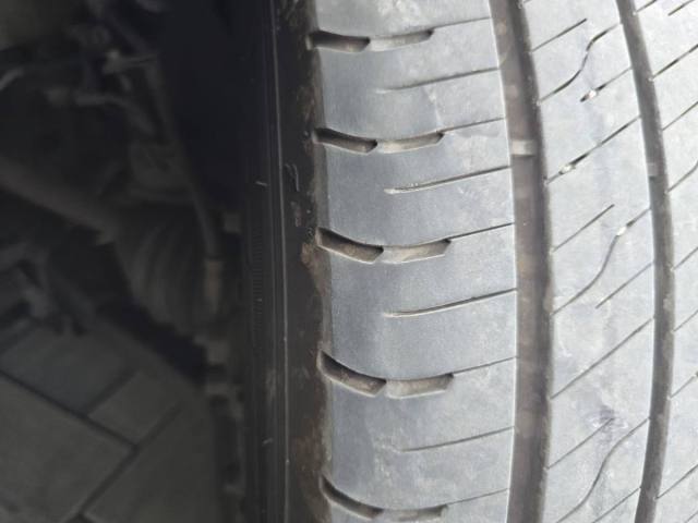

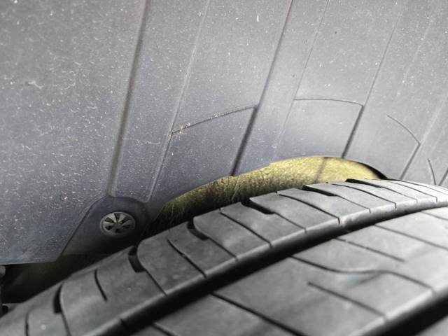

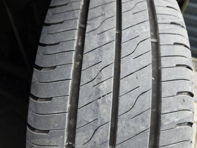

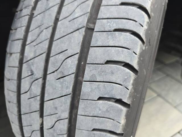

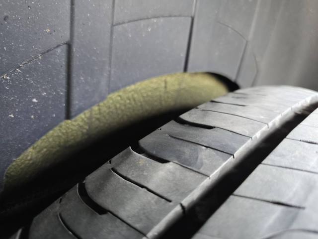

Dupa 78.000 KM...in 4 luni...apar problemele...
ADIO ... 4 cauciucuri  + 2 amortizoare SPATE....cca 1100 euro
Pe fata cauciucurile mancate pe interior ...pe spate in valuri...dinti de firez ...Huruie...cand dai in gropi...canale...bat amortizoarele pe spate...
Pret amortizoare pe Original cca... 850 ron/Buc  X 2 buc
Anvelope cca ...700 ron/buc  X 4 buc
Refacut unghiul de fuga...
Plus Manopera...se aduna!
NU INTRA PE GARANTIE!

2) amortizoarele spate  dupa 8.000 KM au trebuit schimbate , a uzat cauciucurile pe spate in valuri ( NU INTRA PE GARANTIE )  ... AM DISTRUS 1 SET DE CAUCIUCURI  ( FATA + SPATE )
3) probleme unghi fuga FATA...a uzat cauciucurile pe interior ( NU INTRA PE GARANTIE...a trebuit sa platesc sa refaca unghiul de fuga )
